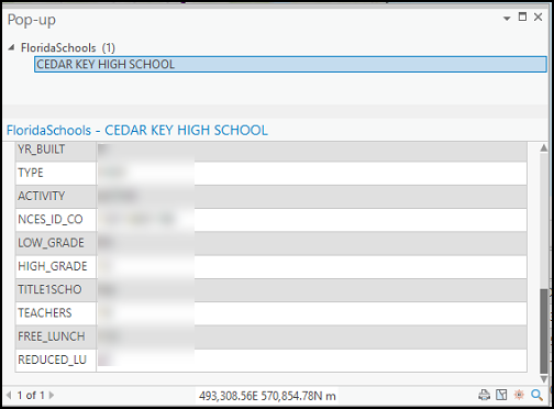

In ArcGIS Pro können Anlagen zu Features in Feature-Classes hinzugefügt werden. In einigen Fällen werden die Anlagen jedoch nicht in Feature-Pop-ups angezeigt, wie in der nachstehenden Abbildung gezeigt.
In dem Pop-up werden die Anlagen für das Feature nicht angezeigt.

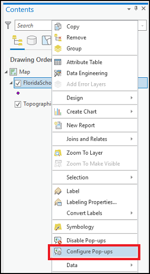

Führen Sie die folgenden Schritte aus, um die Liste der Anlagen für eine Feature-Class anzuzeigen.
  1. Klicken Sie im Bereich Inhalt mit der rechten Maustaste auf die Feature-Class.
  2. Wählen Sie Pop-up konfigurieren aus.

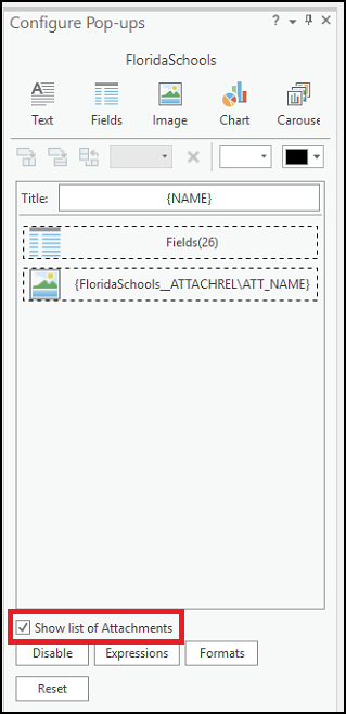

Im Bereich
  1. Aktivieren Sie im Bereich Pop-ups konfigurieren das Kontrollkästchen Liste der Anlagen anzeigen.
Im Bereich
Die nachstehende Abbildung zeigt eine Anlage, die in einem Pop-up angezeigt wird.
Im Pop-up wird die Anlage angezeigt, nachdem die Option
