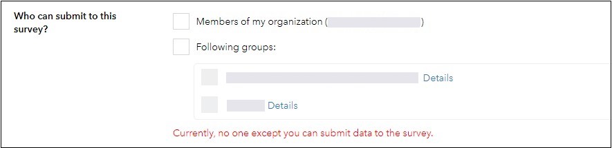

Wenn Sie in ArcGIS Survey123 auf der Registerkarte "Zusammenarbeiten" versuchen, ein Survey öffentlich freizugeben, ist die Option "Alle (öffentlich)" nicht im Abschnitt "Wer kann Daten an diesen Survey senden?" verfügbar.
Die Option

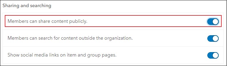

  3. Navigieren Sie auf der Seite Sicherheit zum Abschnitt Richtlinien. Aktivieren Sie unter Freigabe und Suche die Option Mitglieder können Inhalte öffentlich freigeben.
Sicherheitseinstellung der Organisation.

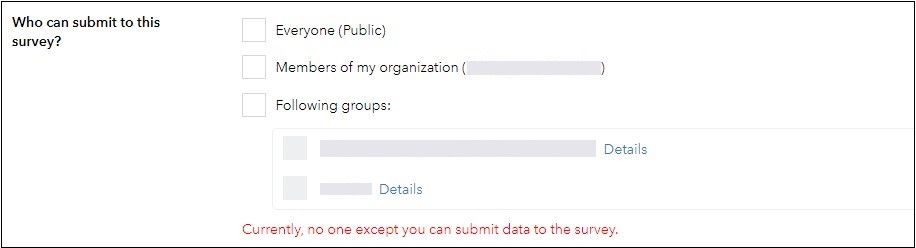

Die nachstehende Abbildung zeigt die Option Alle (öffentlich), die nun im Abschnitt Wer kann Daten an diesen Survey senden? verfügbar ist.
Die Option
