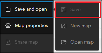

In Map Viewer ist beim Versuch, eine neue Webkarte zu speichern, die Schaltfläche "Speichern" deaktiviert.
Die Schaltfläche

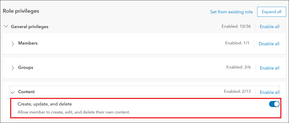

Aktualisieren der Standardrolle oder der benutzerdefinierte Rolle des Mitglieds zur Aktivierung der Berechtigung zum Erstellen von Inhalten.
Hinweis: Die folgenden Workflows können nur von einem Administrator einer Organisation durchgeführt werden.
Die Seite mit den Rollenprivilegien zum Konfigurieren der Mitgliederrolle.

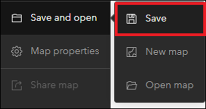

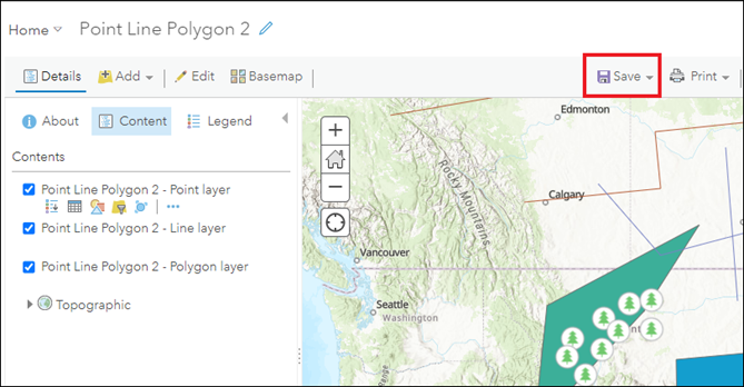

Die folgenden Bilder zeigen, dass die Schaltfläche Speichern verfügbar ist, wenn Sie versuchen, eine neue oder vorhandene Karte in Map Viewer oder Map Viewer Classic zu speichern.
In Map Viewer Classic
Die Schaltfläche
In Map Viewer
Die Schaltfläche
