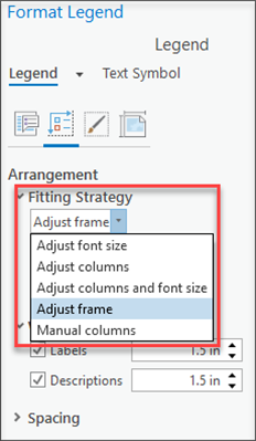

  3. Klicken Sie im Bereich Element auf die Registerkarte Optionen für die Legendenanordnung.
  4. Klicken Sie unter Einpassungsmethode auf den Dropdown-Pfeil, und wählen Sie eine Option aus.
Der Bereich
Die folgende Abbildung zeigt die Bearbeitung, die nach der Änderung der Einpassungsmethode aktiviert wurde. Die Größenänderung der Legende ist nun möglich.
Der Bereich

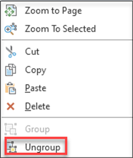

  1. Klicken Sie im Bereich Inhalt mit der rechten Maustaste auf Legende, und klicken Sie dann auf Gruppierung aufheben.
Der Bereich

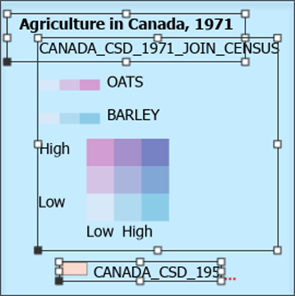

Die nachstehende Abbildung zeigt die geänderte Größe der Legende "Agriculture in Canada, 1971", die in eine Grafik konvertiert wurde.
Die Legende von
