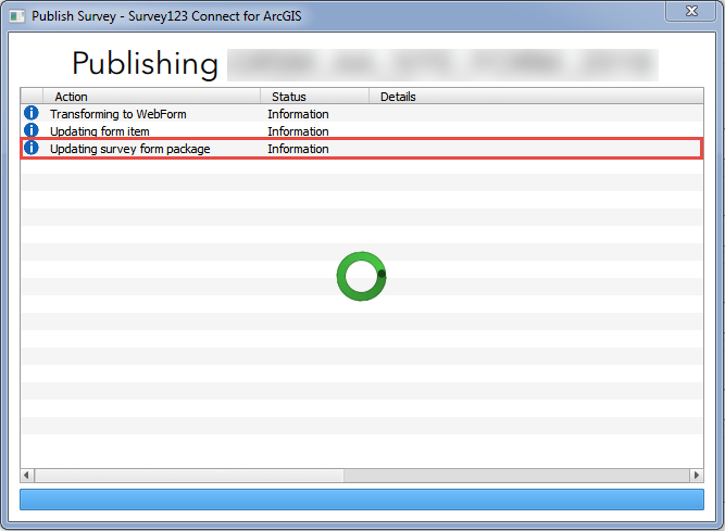

Beim Versuch, einen ArcGIS Survey123 Connect Survey in ArcGIS Online oder Portal for ArcGIS erneut zu veröffentlichen oder zu überschreiben, reagiert der Survey nicht mehr, wenn er die Aktion "Survey-Formularpaket wird aktualisiert" erreicht, wie in der folgenden Abbildung zu sehen ist.

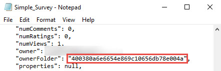

  • Navigieren Sie zu dem Speicherort der Survey-Datei auf dem Laufwerk C des neuen Besitzers. Zum Beispiel: C:\Users\Username\ArcGIS\My Survey Designs\<Survey_name>. Öffnen Sie die .itemInfo-Datei des Survey in einem Text-Editor, und ersetzen Sie die ownerFolder-ID durch die neue Ordner-ID.

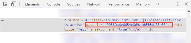

Hinweis: Für ArcGIS Online Um die Ordner-ID zu bestimmen, klicken Sie mit der rechten Maustaste auf den Namen des Survey-Ordners, und wählen Sie Untersuchen aus, wodurch die HTML-Seite geöffnet wird. Die Ordner-ID ist im Attribut data-id im Tag <a> des Ordners aufgelistet. Attribut  Für Portal for ArcGIS Um die Ordner-ID zu bestimmen, navigieren Sie zu Portal (Sharing) REST > Sign in > Portals > Self > Users > User Account und gehen Sie unter Related Resources zu User Content. Führen Sie einen Bildlauf durch, um die Ordnerliste zu sehen, und wählen Sie den Survey-Ordner aus, um die Ordner-ID anzuzeigen. Weitere Informationen finden Sie unter ArcGIS REST APIs: User Content.
