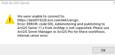

  • Herstellen einer Verbindung von ArcMap zu einer eigenständigen ArcGIS-Server-Instanz über den Port 6443:
"Es konnte keine Verbindung mit https://gisserver.domain.com:6443/arcgis hergestellt werden. ArcGIS Server 11.x wird nicht über ArcMap unterstützt. Verwenden Sie ArcGIS Server Manager oder ArcGIS Pro für diese Workflows. Interner Serverfehler.”

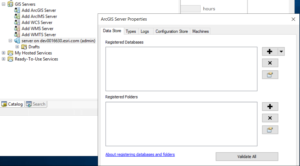

  • Herstellen einer Verbindung von ArcMap zu einer ArcGIS-Server-Verbundinstanz als Teil von ArcGIS Enterprise:
In dieser Situation tritt kein spezifischer Fehler auf, es sind jedoch weder Services sichtbar noch Administrator- oder Publisher-Workflows verfügbar, wie in der folgenden Abbildung zu sehen ist.
Grafische Benutzeroberfläche, Text, mit automatisch erstellter Anwendungsbeschreibung
Dieses Verhalten tritt auf, wenn eine Verbindung zu einer neuen Installation oder einer aktualisierten ArcGIS Enterprise-Bereitstellung hergestellt wird.
