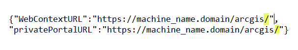

Nachfolgend sehen Sie ein Beispiel für die fehlerhaften Parameter "WebContextURL" und "privatePortalURL" mit einem zusätzlichen Schrägstrich am Ende der URLs.
{"WebContextURL":"https://machine_name.domain/arcgis/", "privatePortalURL":"https://machine_name.domain/arcgis/"}
Die zusätzlichen Schrägstriche sind hervorgehoben.
