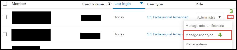

Zur Problemlösung gehen Sie wie folgt vor, um sich bei ArcGIS Online anzumelden den Benutzertyp manuell zuzuweisen.
  1. Melden Sie sich bei ArcGIS Online mit Administratorberechtigungen an.
  2. Navigieren Sie im ArcGIS Online-Dashboard zu Organisation, und klicken Sie auf Mitglieder.
  3. Wählen Sie das gewünschte Mitglied aus, und klicken Sie auf das Symbol mit Auslassungspunkten Symbol mit Auslassungspunkten.
  4. Klicken Sie auf Benutzertyp verwalten.
Auswählen des gewünschten Mitglieds und Aktualisieren des Benutzertyps durch Klicken auf
  1. Wählen Sie unter Benutzertyp den neuen Benutzertyp aus. In diesem Beispiel ist das GIS Professional Basic.
  2. Klicken Sie auf Speichern.
  3. Starten Sie ArcGIS Pro, und melden Sie sich als das Mitglied an, dem der neue Benutzertyp zugewiesen wurde.
