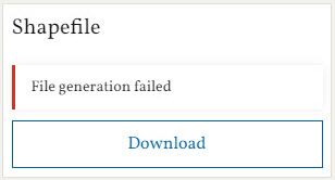

Beim Generieren oder Herunterladen einer Datei von ArcGIS Hub (z. B. eines Shapefile oder einer KML-Datei) tritt ein Fehler auf, und es wird die folgende Fehlermeldung angezeigt.
Error: Fehler beim Generieren der Datei
Der
Gelegentlich wird die Datei nicht vollständig erstellt bzw. nicht heruntergeladen. Dabei wird die folgende Warnmeldung angezeigt:
Warnung: Datei wird generiert Die Datei wird aktualisiert. Dieser Vorgang kann einige Zeit in Anspruch nehmen.
Die Dateigeneration wird nicht vollständig geladen, und es wird eine Warnmeldung angezeigt.

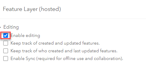

  3. Aktivieren Sie auf der Registerkarte Einstellungen die Option Bearbeitung aktivieren.

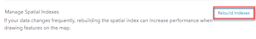

  1. Klicken Sie auf Indizes neu erstellen unter dem Abschnitt Räumliche Indizes verwalten.

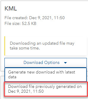

Herunterladen einer zuvor erstellten Datei in ArcGIS Hub
Wenn eine aktualisierte Datei nicht erforderlich ist, kann eine ältere Dateiversion in ArcGIS Hub heruntergeladen werden. Zuvor erstellte Dateien müssen nicht neu generiert werden und können sofort heruntergeladen werden. Zum Herunterladen einer zuvor erstellen Datei klicken Sie auf das Dropdown-Menü Download-Optionen unter der gewünschten Datei, und klicken Sie auf Datei herunterladen, die am <Datum>, <Zeit> erstellt wurde.
