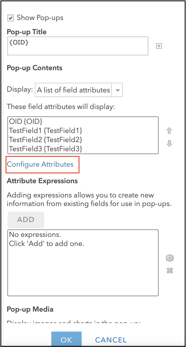

  3. Klicken Sie im linken Bereich auf das Symbol Pop-ups konfigurieren Das Symbol . Klicken Sie im Bereich Pop-up konfigurieren auf Attribute konfigurieren.
Der Bereich

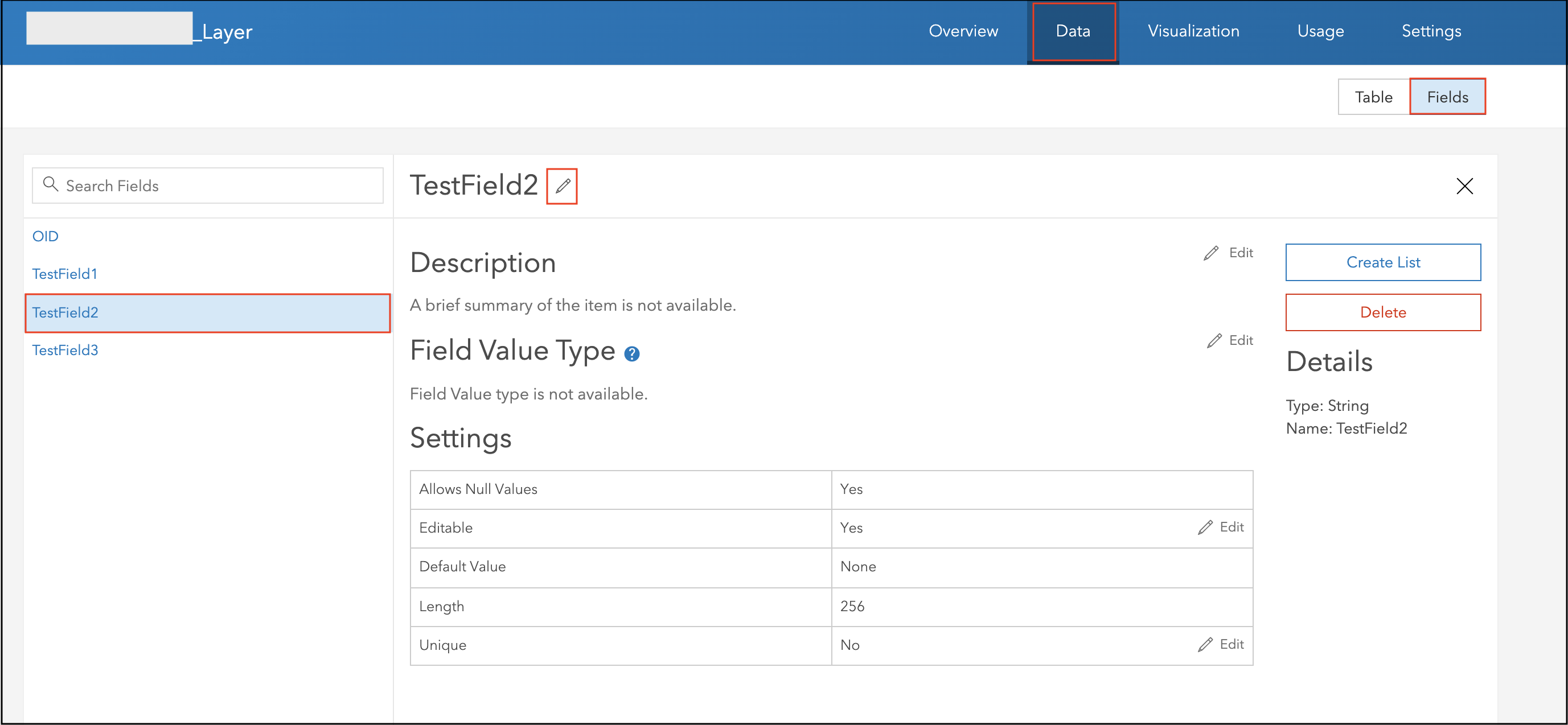

  1. Öffnen Sie in ArcGIS Online die Elementdetailseite für den Feature-Layer.
  2. Klicken Sie auf der Elementdetailseite des Layers auf die Registerkarte Daten.
  3. Klicken Sie auf der Registerkarte Daten auf Felder.
  4. Wählen Sie auf der Seite Felder das gewünschte Feld aus. In diesem Beispiel wurde "TestField2" ausgewählt.
  5. Klicken Sie neben dem Feldnamen auf die Stift-Schaltfläche.
Die Registerkarte

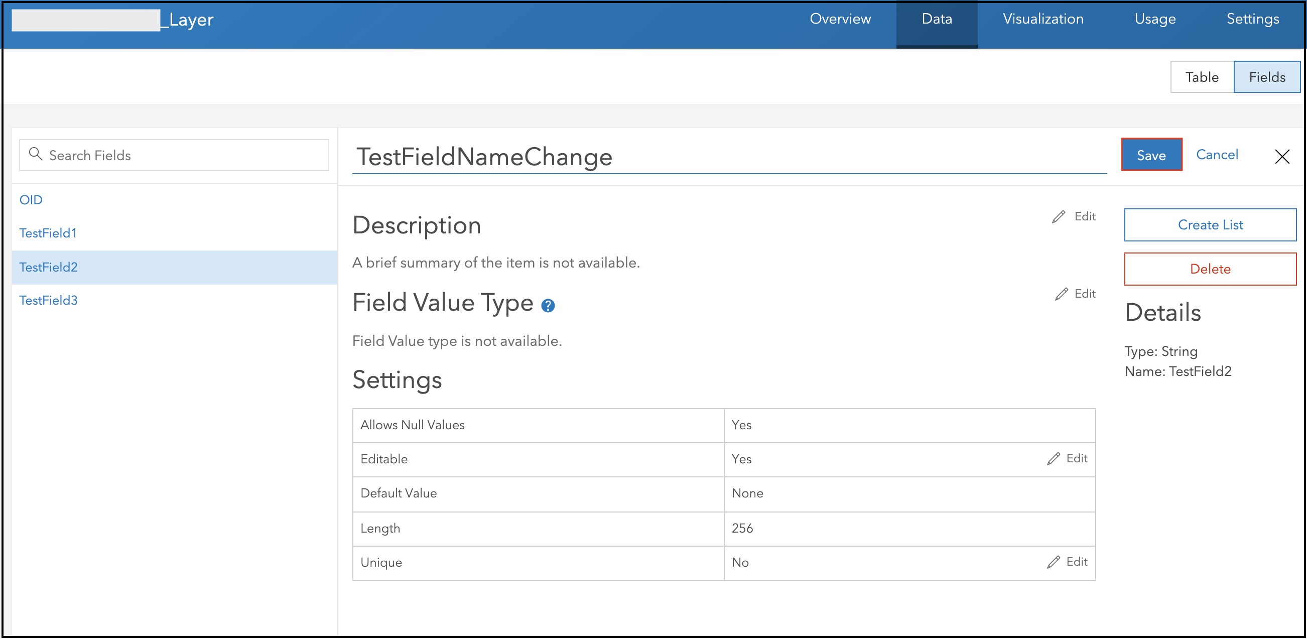

  1. Ändern Sie den Feldnamen in den gewünschten Namen. In diesem Beispiel wurde "TestField2" in "TestFieldNameChange" geändert.
  2. Klicken Sie auf Speichern.
Die Registerkarte

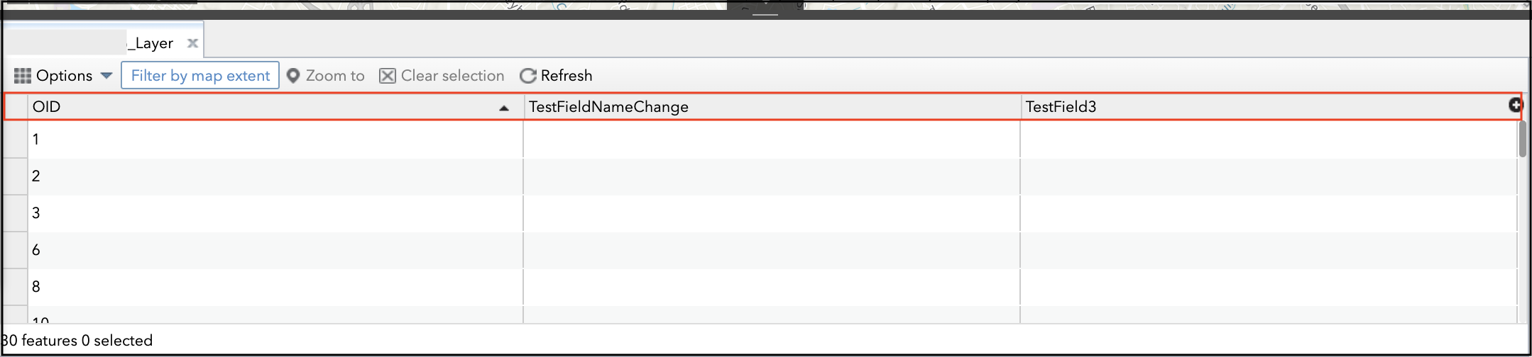

  1. Aktualisieren Sie in ArcGIS Web AppBuilder die Vorschau der Web-App.
  2. Öffnen Sie die Attributtabelle mit dem Widget Layer-Liste. Anweisungen hierzu finden Sie unter ArcGIS Web AppBuilder: Verwenden des Widgets "Layer-Liste".
Die Attributtabelle zeigt, dass "TestField2" in "TestFieldNameChange" geändert wurde.
Die Attributtabelle zeigt den geänderten Feld-Alias an.
