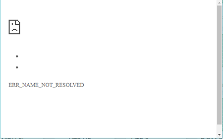

Bei dem Versuch, ArcGIS Survey123 Connect eine neue Portal-Verbindung hinzuzufügen, wird die folgende Fehlermeldung zurückgegeben:
Error:    "ERR_NAME_NOT_RESOLVED"
error ERR_NAME_NOT_RESOLVED

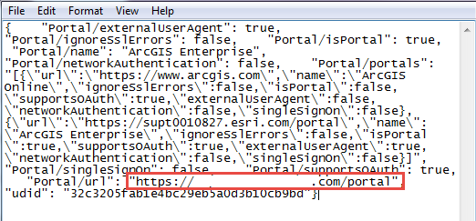

  1. Öffnen Sie die aktuellste JSON-Datei in einem Text-Editor, und lokalisieren Sie die Portal-URL im Feld portal/url.
JSON-Datei vor dem Entfernen der Portal-URL

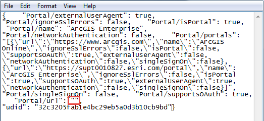

  1. Legen Sie für das Feld portal/url in der JSON-Datei eine leere Zeichenfolge fest, damit das Feld mit der neuen Portal-URL ausgefüllt werden kann.
JSON-Datei nach dem Entfernen der Portal-URL
