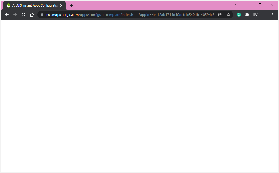

Bei dem Versuch, eine App in ArcGIS Instant Apps zu konfigurieren, ist der Zugriff auf die Konfigurationsseite nicht möglich, wie in der nachstehenden Abbildung gezeigt.
Der Zugriff auf die Konfigurationsseite von ArcGIS Instant Apps ist nicht möglich, und bei dem Versuch, eine App zu konfigurieren, wird ein weißer Bildschirm angezeigt.
Ursache
Dieses Problem tritt auf, wenn ein Werbeblocker oder ein Website-Blocker verwendet wird.
