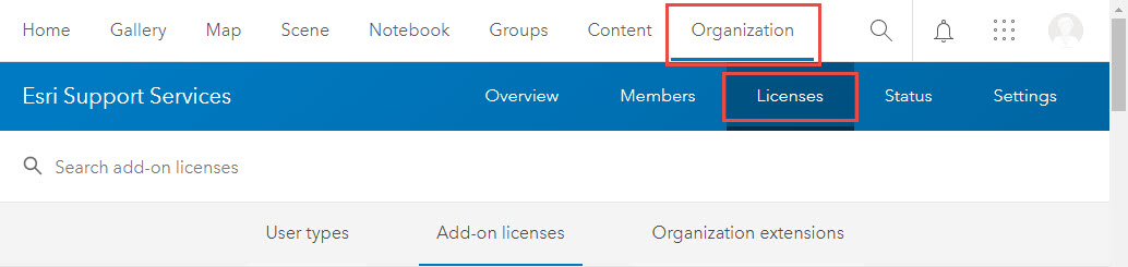

  2. Klicken Sie auf Organisation > Lizenzen.
Die Registerkarte

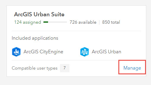

  1. Führen Sie einen Bildlauf nach unten durch, um unter "ArcGIS Urban Suite" nach "ArcGIS Urban" zu suchen, und klicken Sie auf Verwalten.
Die Option
