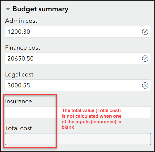

Die folgende Abbildung zeigt das ArcGIS Survey123-Webformular, in dem das Feld für den Gesamtwert ("Total cost") nicht berechnet wird, wenn eines der Eingabefelder ("Insurance") leer ist.
Das Webformular, in dem der Gesamtwert nicht berechnet wird, wenn eines der Eingabefelder leer ist
Ursache
Ein leeres Feld gilt als NULL-Wert. In ArcGIS Survey123 werden NULL-Werte in einer Berechnung nicht erkannt, sodass das Feld für den Gesamtwert nicht berechnet wird, wenn das Eingabefeld leer ist.

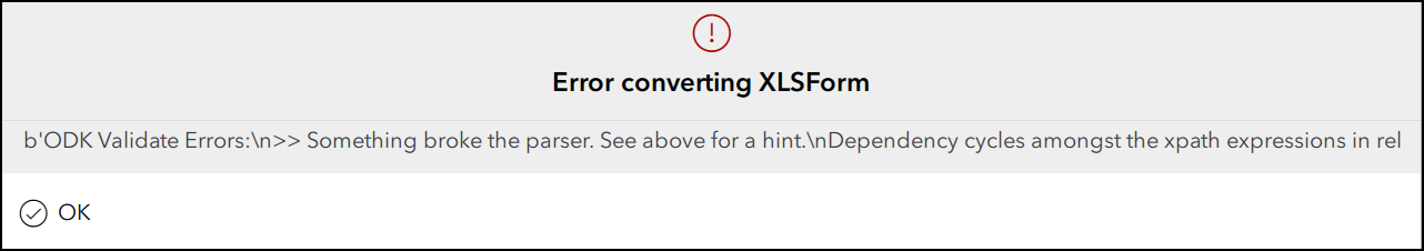

Hinweis: Wenn eine Bedingung im Feld des Typs decimal oder integer statt im Feld des Typs hidden festgelegt wird, wird die Fehlermeldung "Fehler beim Konvertieren von XLSForm" zurückgegeben. Die Fehlermeldung, wenn eine Bedingung im Feld des Typs

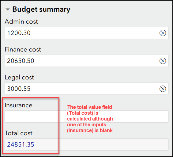

Die folgende Abbildung zeigt das ArcGIS Survey123 Connect-XLSForm mit den konfigurierten Bedingungen und dem berechneten Gesamtwert.
Das XLSFormular mit den für alle Felder des Typs
Die folgende Abbildung zeigt das ArcGIS Survey123-Webformular. Obwohl eines der Eingabefelder (Insurance) leer ist, wird der Gesamtwert (Total cost) berechnet.
Das Webformular, in dem der Gesamtwert berechnet wird, obwohl eines der Eingabefelder (

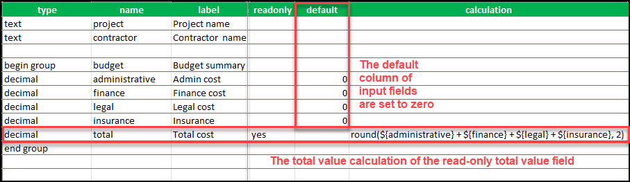

  2. Legen Sie die Spalte default für alle Eingabefelder auf Null fest.
  3. Wählen Sie für das Feld für den Gesamtwert yes in der Spalte readonly aus, und geben Sie in der Spalte calculation den folgenden Ausdruck an:
round(${decimal_fieldname1} + ${decimal_fieldname2} + ${decimal_fieldname3} + ..., number of decimal places)
Die folgende Abbildung zeigt das ArcGIS Survey123 Connect-XLSForm mit dem konfigurierten Standardwert und dem berechneten Gesamtwert.
Das XLSFormular, in dem die Standardwerte für alle Eingabefelder auf Null festgelegt sind

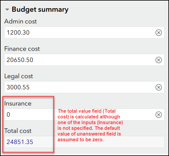

Die folgende Abbildung zeigt das ArcGIS Survey123-Webformular. Da der Standardwert auf Null festgelegt ist, wird das Feld für den Gesamtwert auch dann berechnet, wenn eines der Eingabefelder unbeantwortet geblieben ist.
Das Webformular, in dem der Gesamtwert berechnet wird, obwohl eines der Eingabefelder nicht definiert wurde
