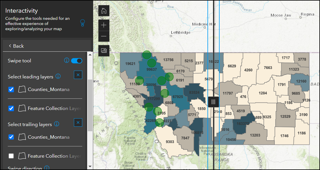

Die folgende Abbildung zeigt, dass keine Änderungen auf der Karte zu sehen sind, wenn das Werkzeug "Vergleichen" über die Layer gezogen wird.
Die Abbildung eines Beispiels dafür, dass keine Änderungen auf der Karte zu sehen sind, wenn das Werkzeug

  • Alle Layer sind im Auswahl-Abschnitt sowohl der vorangestellten als auch der nachgestellten Layer aktiviert.

Wählen Sie in ArcGIS Instant Apps die richtigen vorangestellten und nachgestellten Layer aus, bevor Sie die App veröffentlichen. Stellen Sie sicher, dass die erforderlichen Layer nicht in beiden Layern ausgewählt sind.

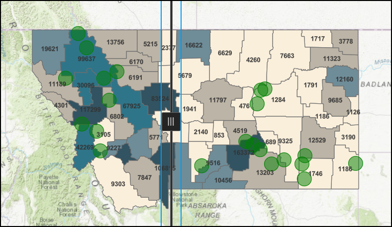

In diesem Beispiel ist der Layer mit dem Namen "Feature Collection Layer" in der Liste der nachgestellten Layer nicht ausgewählt, um einen Vergleich zwischen den Unfällen vor und nach Waldbränden in Montana zu ermöglichen.
Die Abbildung des Layers
