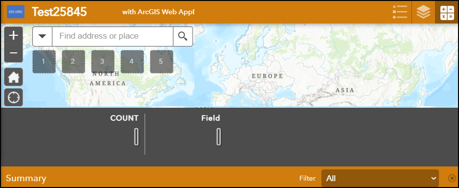

In manchen Fällen gibt das Zusammenfassungs-Widget in ArcGIS Web AppBuilder falsche Ergebnisse für gehostete Feature-Layer zurück, obwohl die Attributtabellen die erforderlichen Werte enthalten.
Die folgende Abbildung zeigt ein Beispiel eines fehlerhaften Ergebnisses, das von dem Zusammenfassungs-Widget zurückgegeben wird.

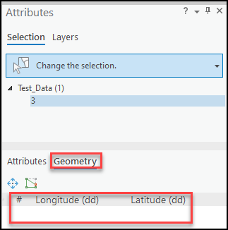

Dieses Problem tritt auf, wenn eine Karte aus ArcGIS Pro mit leerer Geometrie veröffentlicht wird, oder wenn Einträge in einem Feature-Layer ungültige oder fehlende Geometrieformate haben. Weitere Informationen finden Sie unter ArcGIS Pro: Ursachen fehlerhafter Geometrie.
NULL-Geometrie oder ungültige Geometrie im Feature-Layer.
