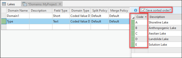

Die folgende Abbildung zeigt die in aufsteigender Reihenfolge sortierten Code-Werte und das aktivierte Kontrollkästchen "Sortierreihenfolge speichern".
In der Ansicht

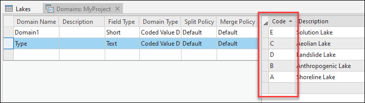

Die folgende Abbildung zeigt, dass die ursprüngliche Reihenfolge der Code-Werte nach dem Klicken auf "Speichern" zurückgegeben wird.
In der Ansicht

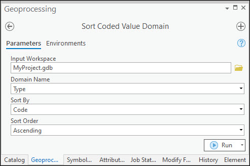

  1. Navigieren Sie im Bereich Geoverarbeitung zu Toolboxes > Data Management Tools > Domänen > Domäne mit codierten Werten sortieren.
  2. Geben Sie die Werkzeugparameter ein. Weitere Informationen finden Sie unter Parameter. In diesem Beispiel sind die Code-Werte der Domäne Type in aufsteigender Reihenfolge sortiert.

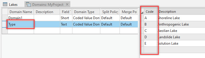

  2. Öffnen Sie die Ansicht Domänen, um die sortierte Domäne mit codierten Werten anzuzeigen. In der folgenden Abbildung werden die Code-Werte der Domäne Type in aufsteigender Reihenfolge sortiert angezeigt.
Die Ansicht

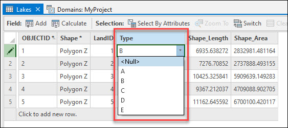

Die sortierte Domäne mit codierten Werten wird in der Attributtabelle abgebildet, wenn Sie die Code-Werte aus der Dropdown-Liste des Feldes auswählen, das der Domäne zugewiesen ist.
Die Dropdown-Liste, die die sortierte Domäne mit codierten Werten anzeigt.
