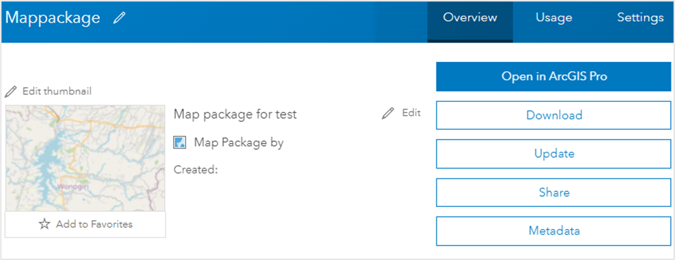

In ArcGIS Online ist bei dem Versuch, ein aus ArcGIS Pro freigegebenes Kartenpaket anzuzeigen, auf der Elementdetailseite die Option zum Anzeigen in Map Viewer oder Map Viewer Classic nicht verfügbar, wie in der folgenden Abbildung gezeigt.
Das Fenster
Ursache
Dies ist eine bekannte Einschränkung. Kartenpakete werden in ArcGIS Online nicht unterstützt; in ArcGIS Pro erstellte Kartenpakete können nur in ArcGIS Pro verwendet werden. Weitere Informationen finden Sie unter ArcGIS Pro: Einführung in die Freigabe von Paketen.

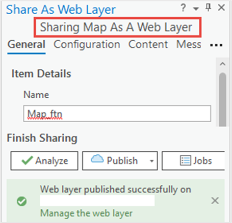

Veröffentlichen Sie den Layer in ArcGIS Pro als Web-Layer, um ihn in ArcGIS Online über Map Viewer oder Map Viewer Classic anzuzeigen.
Den Layer in ArcGIS Online veröffentlichen Eine Anleitung hierzu finden Sie unter ArcGIS Pro: Freigeben eines Web-Feature-Layers.
Der Bereich

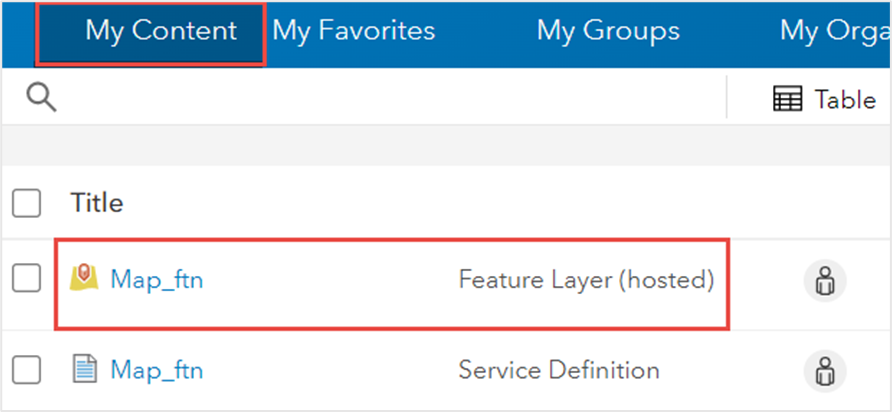

In der nachstehenden Abbildung ist der gehostete Feature-Layer, der in ArcGIS Online veröffentlicht wurde, auf der Seite Eigene Inhalte zu sehen.
