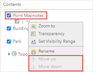

In ArcGIS Online Map Viewer Classic ist beim Versuch, die Reihenfolge der Layer im Bereich "Inhalt" einer Webkarte anzupassen, die Option zum Verschieben eines Kartennotizen-Layers nicht verfügbar (siehe folgende Abbildung).
Die Optionen
Ursache
Dies ist das zu erwartende Verhalten. Ein Kartennotizen-Layer ist als Feature-Sammlung bekannt und wird von ArcGIS Online als Grafik gezeichnet. Somit überlagert er Feature-Layer und befindet sich im Bereich "Inhalt" immer an der obersten Position.

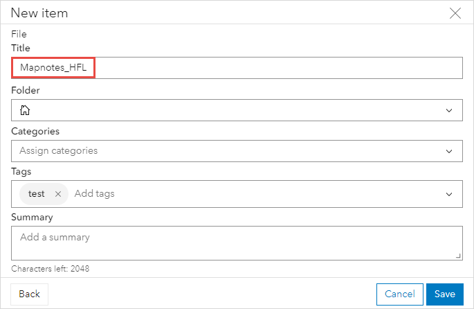

  1. Veröffentlichen Sie den Kartennotizen-Feature-Layer als einen gehosteten Feature-Layer. Eine Anleitung hierzu finden Sie unter ArcGIS Online: Veröffentlichen einer Feature-Sammlung.
Wenn der Feature-Layer als gehosteter Feature-Layer gespeichert wird, wird das Fenster

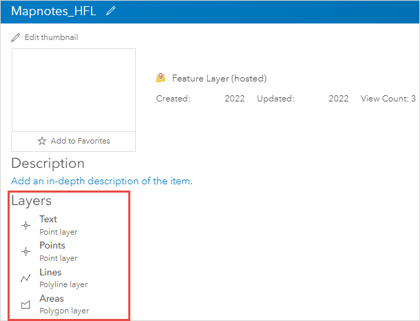

  1. Klicken Sie auf Inhalt > Eigene Inhalte. Navigieren Sie zum gehosteten Feature-Layer, und klicken Sie darauf. Der Kartennotizen-Layer wird als ein gehosteter Feature-Layer mit den drei separaten Layern Punkt-, Polyline- und Polygon-Layer veröffentlicht.
Auf der Elementseite wird der Kartennotizen-Layer als gehosteter Feature-Layer mit den drei separaten Layern Punkt, Polylinie und Polygon veröffentlicht.

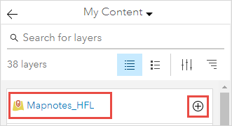

  1. Fügen Sie den gehosteten Feature-Layer zur Webkarte hinzu. Eine Anleitung hierzu finden Sie unter ArcGIS Online: Hinzufügen von Layern zu Karten (Map Viewer Classic).
Fügen Sie den gehosteten Feature-Layer im Bereich

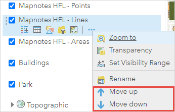

Die folgende Abbildung zeigt die Option zum Verschieben des gehosteten Feature-Layers im Bereich Inhalt, die in ArcGIS Online Map Viewer Classic verfügbar ist.
Die Option zum Verschieben gehosteter Feature-Layers, die aus dem Kartennotizen-Layer heraus gespeichert werden, steht im Bereich
