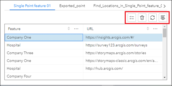

In ArcGIS Experience Builder ist die Option zum Exportieren von Daten in JSON-, CSV- oder GeoJSON-Dateien aus Widgets, wie z. B. "Tabelle" oder "Feature-Info", nicht verfügbar. Die Abbildung unten zeigt, dass die Option zum Exportieren von Daten aus dem Tabellen-Widget nicht verfügbar ist.
Die Option zum Exportieren von Daten ist im Widget nicht verfügbar.

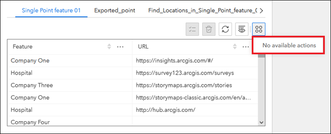

In manchen Fällen wird die Schaltfläche "Aktionen" im Tabellen-Widget angezeigt, wenn Sie jedoch darauf klicken, wird die Meldung "Keine Aktionen verfügbar" angezeigt.

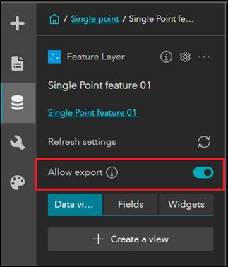

Aktivieren der Option "Export zulassen" im Datenbereich
  1. Klicken Sie in ArcGIS Experience Builder im linken Fenster auf Daten Das Symbol .
  2. Navigieren Sie im Bereich Daten zu der Webkarten-Kachel, und klicken Sie darauf, um den zugehörigen Bereich "Details" zu öffnen.
  3. Navigieren Sie im Bereich "Details" auf der Registerkarte Layer zur Kachel des gehosteten Feature-Layers, und klicken Sie darauf.
  4. Aktivieren Sie im Bereich "Details" die Option Export zulassen.

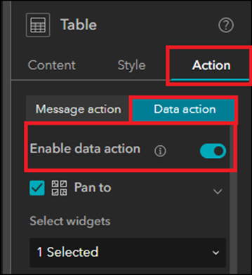

Aktivieren von Datenaktionen im Konfigurationsfenster des Widgets
Hinweis: Die Datenaktion Exportieren ist im Konfigurationsfenster des Widgets nicht konfigurierbar. Führen Sie die Schritte 1 bis 4 des obigen Workflows aus, um sicherzustellen, dass die Option Export zulassen im Bereich Daten aktiviert ist.
  1. Klicken Sie in ArcGIS Experience Builder auf das Widget auf der Zeichenfläche, um das zugehörige Konfigurationsfenster zu öffnen. In diesem Beispiel wird das Konfigurationsfenster des Tabellen-Widgets geöffnet.
  2. Klicken Sie im Bereich <Name des Tabellen-Widgets> auf der Registerkarte Aktion auf Datenaktion, und aktivieren Sie die Option Datenaktion aktivieren.
Der Bereich des Tabellen-Widgets
  1. Klicken Sie auf Speichern Die Schaltfläche , um die Experience zu speichern.

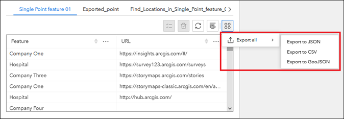

Hinweis: Wenn die Option "Export zulassen" aktiviert ist, können Besitzer oder Administratoren Daten in ArcGIS Experience Builder exportieren, auch wenn der gehostete Feature-Layer keine Datenexporte zulässt.
Die Abbildung unten zeigt die Optionen für den Datenexport aus dem Tabellen-Widget in der Web Experience.
Die Datenaktionen für den Export sind aktiviert.
