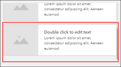

In ArcGIS Experience Builder kann das Listen-Widget zum Anzeigen von Datensätzen in einer benutzerdefinierten Listenansicht verwendet werden. In einigen Fällen wird die letzte Elementkachel im Listen-Widget jedoch nicht vollständig angezeigt. In der folgenden Abbildung sehen Sie, dass der Inhalt der letzten Elementkachel im Listen-Widget am Ende der Bildlaufleiste nicht vollständig angezeigt wird.
Das Listen-Widget, in dem der Inhalt der letzten Elementkachel abgeschnitten ist.
