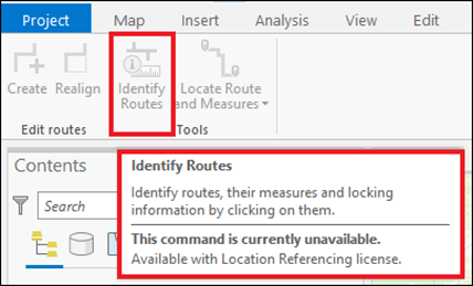

Das Werkzeug "Routen identifizieren" in ArcGIS Pro ist deaktiviert
Last Published: March 2, 2022
Beschreibung
Wenn versucht wird, das Werkzeug "Routen identifizieren" in ArcGIS Pro zu verwenden, ist das Werkzeug deaktiviert, und die Meldung "Dieser Befehl ist zurzeit nicht verfügbar. Mit der Location Referencing-Lizenz verfügbar" wird angezeigt.
Das Werkzeug
Ursache
  • Dem Mitglied wurde die Lizenz für die Erweiterung "Location Referencing" nicht zugewiesen.
  • Die verwendete ArcGIS Pro-Lizenz ist eine Basic-Lizenz. Für die Verwendung des Werkzeugs "Routen identifizieren" ist eine Standard- oder Advanced-Lizenz erforderlich.
Lösung oder Problemumgehung
Verwenden Sie eine der folgenden Optionen, um das Problem zu beheben:
Zuweisen der Lizenz für die Erweiterung "Location Referencing" zum betreffenden Mitglied
Standardmäßig ist die Lizenz für die Erweiterung "Location Referencing" im Benutzertyp "Creator" oder "GIS Professional" (Standard oder Advanced) nicht enthalten. Um in ArcGIS Pro das Werkzeug "Routen identifizieren" verwenden zu können, müssen Administratoren der Organisation oder Mitglieder mit Lizenzierungs-Berechtigungen dem Mitglied die Lizenz für die Erweiterung Location Referencing manuell zuweisen. Weitere Informationen finden Sie unter ArcGIS Online: Konfigurieren von Add-on-Lizenzen für mehrere Produkte.
Hinweis: Wenn die Lizenz für die Erweiterung "Location Referencing" in der Subskription der Organisation nicht enthalten ist, dann wenden Sie sich an Esri Customer Service, um die Lizenz zu erwerben.
Zuweisen der Standard- oder Advanced-Lizenz von ArcGIS Pro zu einem Mitglied
Administratoren oder Organisationsmitglieder mit Berechtigungen zum Verwalten von Lizenzen müssen dem gewünschten Mitglied die Standard- oder Advanced-Lizenz von ArcGIS Pro zuweisen. Weitere Informationen hierzu finden Sie unter ArcGIS Pro: Zuweisen einer ArcGIS Pro-Add-on-Lizenz oder -Erweiterung bzw. Aufheben der Zuweisung.
Bei Single-Use- oder Concurrent-Use-Lizenzen von ArcGIS Pro wenden Sie sich an den Esri Customer Service, um ein Upgrade für die Lizenz zu erhalten.
