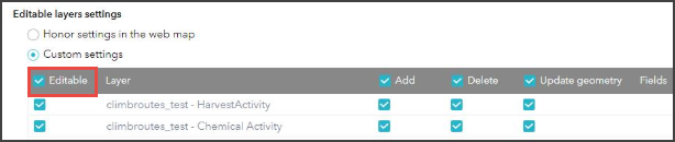

  4. Wählen Sie im Fenster "Bearbeiten" konfigurieren unter Einstellungen für editierbare Layer die Option Benutzerdefinierte Einstellungen aus.
  5. Aktivieren Sie unter der Option Benutzerdefinierte Einstellungen das Kontrollkästchen Editierbar, um die betreffenden Layer auszuwählen.

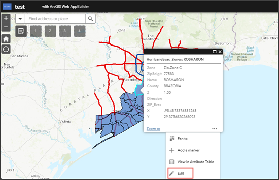

Die folgende Abbildung zeigt, dass die Option Bearbeiten beim Klicken auf ein Feature des editierbaren Feature-Layers im Pop-up von ArcGIS Web AppBuilder verfügbar ist.
Das Pop-up von ArcGIS Web AppBuilder mit der verfügbaren Option
