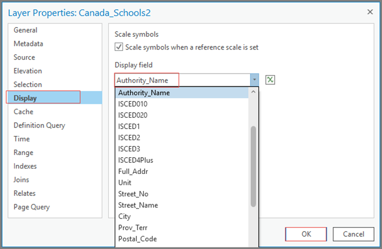

    1. Navigieren Sie zu Anzeige > Anzeigefeld. Stellen Sie sicher, dass das Feld nicht ausgewählt ist, und klicken Sie auf OK.
Stellen Sie sicher, dass das gewünschte Feld nicht ausgewählt ist.

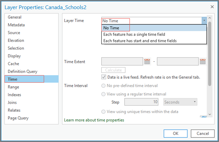

  1. Navigieren Sie zu Zeit > Layer-Zeit. Stellen Sie sicher, dass Keine Zeit ausgewählt ist, und klicken Sie auf OK.
Wählen Sie

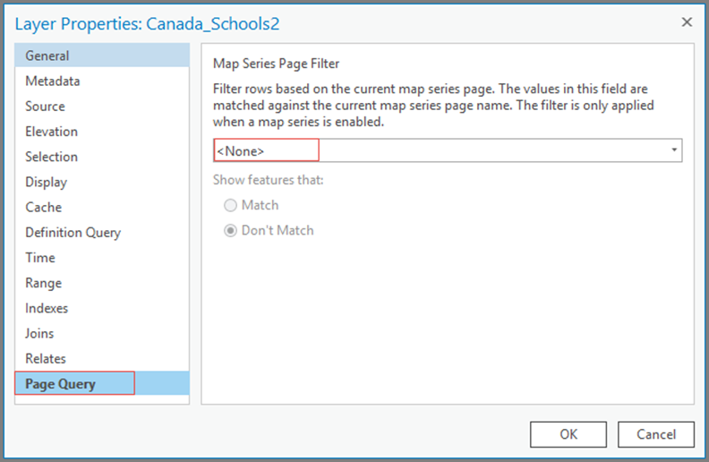

  1. Navigieren Sie zu Seitenabfrage. Stellen Sie sicher, dass unter Filter der Kartenreihenseite keine Option ausgewählt ist, und klicken Sie auf OK.
Wählen Sie die Option <Keine>.
