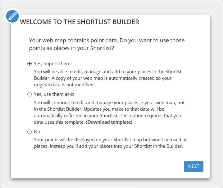

Die folgende Abbildung zeigt ein Beispiel für den erwarteten Konfigurationsdialog in Shortlist Builder beim Erstellen einer App unter Verwendung der Story Map Shortlist-Vorlage.

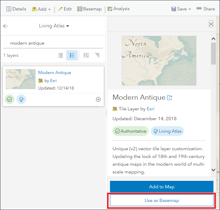

    1. Durchsuchen Sie Living Atlas-Layer in Map Viewer.
    2. Suchen Sie nach der gewünschten benutzerdefinierten Grundkarte, und klicken Sie auf Als Grundkarte verwenden.
    3. Klicken Sie auf Speichern, um die Webkarte zu speichern.

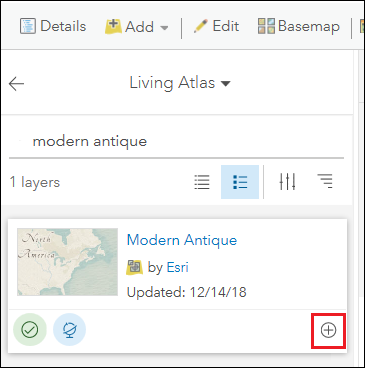

  2. Wählen Sie die gewünschte benutzerdefinierte Grundkarte aus, und fügen Sie sie als Layer hinzu, indem Sie den Living Atlas-Layer durchsuchen und dann auf die Schaltfläche Hinzufügen klicken.

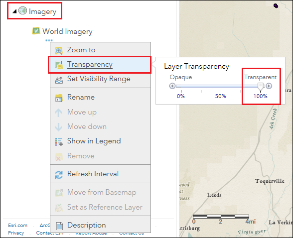

  3. Legen Sie die Transparenz der Standardgrundkarte auf 100 % fest. Weitere Informationen finden Sie unter ArcGIS Online-Hilfe: Ändern der Transparenz über das Menü "Layer".
