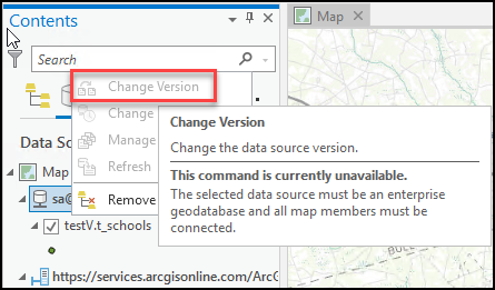

In ArcGIS Pro ist die Option "Version ändern" nach dem Klicken mit der rechten Maustaste auf die Datenquelle aus dem Bereich "Inhalt" nicht verfügbar.
In der folgenden Abbildung ist zu sehen, dass "Version ändern" in ArcGIS Pro nicht verfügbar ist.

  • Die Datenquelle ist keine Enterprise-Geodatabase.
  • Das Dataset ist nicht als "nach Verzweigung versioniert" registriert.
