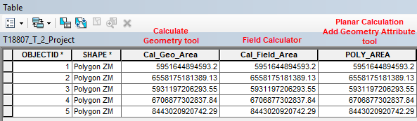

Wenn in ArcMap zum Berechnen der Flächen eines Feature-Layers das Werkzeug "Geometrie berechnen" verwendet wird, unterscheidet sich das Ergebnis in der Attributtabelle von den mit den Werkzeugen "Feldberechnung" und "Geometrieattribute hinzufügen" berechneten Flächen. Dasselbe Problem tritt beim Berechnen der Länge von Linien-Features und des Umfangs von Polygon-Features auf.
Diffrent results in attribute table

  • Für das Dataset wird ein geographisches Koordinatensystem (Geographic Coordinate System, GSC) verwendet, während für den Datenrahmen ein projiziertes Koordinatensystem (Projected Coordinate System, PCS) verwendet wird. Beim Werkzeug "Geometrie berechnen" kommt standardmäßig das für den Datenrahmen verwendete Koordinatensystem zum Einsatz. Vom Werkzeug "Geometrie berechnen" wird das Ergebnis nur dann richtig zurückgegeben, wenn das Dataset projiziert wird. Der Grund dafür ist, dass beim Werkzeug "Geometrie berechnen" für Berechnungen eine planare Geometrie verwendet wird. Bei den Werkzeugen "Feldberechnung" und "Geometrieattribute hinzufügen" wird für Berechnungen eine geodätische Geometrie verwendet. Weitere Informationen finden Sie unter ArcMap-Webhilfe: Grundlagen zu Feldberechnungen.
  • Wenn für Dataset und Datenrahmen projizierte Koordinatensysteme unterschiedlichen Typs verwendet werden, können sich die Ergebnisse geringfügig unterscheiden. Dies ist auf die Abweichung bei den räumlichen Eigenschaften und Verzerrungen der unterschiedlichen Koordinatensysteme zurückzuführen. Weitere Informationen finden Sie unter ArcMap-Webhilfe: Berechnen von Fläche, Länge und anderen geometrischen Eigenschaften.

Verwenden Sie die Werkzeuge "Feldberechnung" und "Geometrieattribute hinzufügen", um nach dem Projizieren des Datasets in ein projiziertes Koordinatensystem Flächen und Längen von Feature-Layern zu berechnen.

Für die Eigenschaft "AREA" wird eine planare Berechnung durchgeführt, während für "AREA_GEODESIC" eine geodätische Berechnung durchgeführt wird. Weitere Informationen finden Sie unter ArcMap-Webhilfe: Geometrieattribute hinzufügen.

Um korrekte Ergebnisse zu erzielen, hat es sich bewährt, das Dataset vom geographischen Koordinatensystem in ein vom Datenrahmen verwendetes Koordinatensystem zu projizieren. Weitere Informationen finden Sie unterArcMap-Webhilfe: Projizieren.
