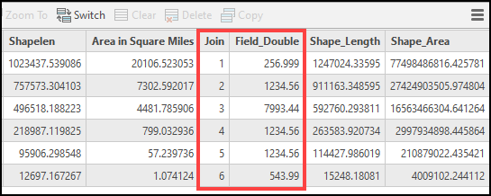

In ArcGIS Pro werden beim Verbinden von Feature-Classes mit dem Werkzeug "Verbindung hinzufügen" in den Feldern der Eingabe-Feature-ClassAttributtabelle Null-Werte generiert (siehe folgende Abbildung).
Die Join-Tabelle in ArcGIS Pro mit Null-Werten in den Feldern.

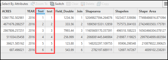

Die folgende Abbildung zeigt die Join­Tabelle mit vollständigen Feldwerten nach Verwendung des Werkzeugs Räumliche Verbindung in ArcGIS Pro.
Die Join-Tabelle in ArcGIS Pro mit vollständigen Feldwerten.
Verwenden Sie im Werkzeug "Verbindung hinzufügen" einen anderen Schlüssel mit übereinstimmenden Feldwerten
Verwenden Sie in ArcGIS Pro im Werkzeug Verbindung hinzufügen einen anderen Schlüssel mit Feldwerten, die in den Feature-Classes übereinstimmen, um das Anhängen von Nullwerten an die Datensätze ohne Übereinstimmungen in der Join-Tabelle zu vermeiden. Ein Schlüssel mit Feldwerten, die in den Feature-Classes übereinstimmen, ist unten abgebildet.
Die Join-Tabelle in ArcGIS Pro mit einem Schlüssel mit Feldwerten, die in den Feature-Classes übereinstimmen.
