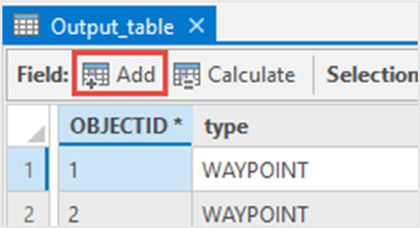

Wenn Sie in ArcGIS Pro versuchen, Felder in einer Attributtabelle hinzuzufügen, ist die Option "Feld hinzufügen" deaktiviert, wie in der folgenden Abbildung dargestellt.
Die Attributtabelle
Ursache
  • Der Feature-Layer der Attributtabelle befindet sich in einer Editiersitzung.
  • Der Tabellentyp ist in ArcGIS Pro nicht editierbar.

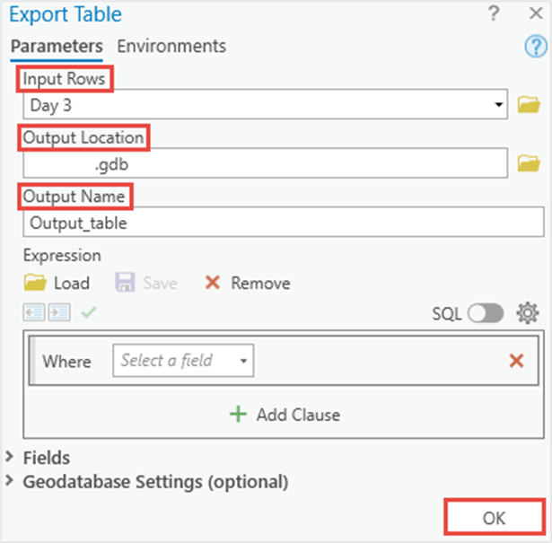

Konvertieren der Tabelle in eine editierbare Tabelle in ArcGIS Pro
  1. Öffnen Sie das ArcGIS Pro-Projekt.
  2. Klicken Sie im Bereich Inhalt mit der rechten Maustaste auf Daten > Tabelle exportieren.
  3. Konfigurieren Sie im Fenster Tabelle exportieren die Registerkarte Parameter.
    1. Wählen Sie die Tabelle aus der Dropdown-Liste Eingabezeilen aus.
    2. Klicken Sie für Ausgabeverzeichnis auf Durchsuchen... Das Symbol und wählen Sie eine Geodatabase als Speicherort für die Ausgabetabelle aus.
    3. Geben Sie unter Ausgabename einen Namen an.
    4. Klicken Sie auf OK.

Die folgende Abbildung zeigt die aktivierte Option Feld hinzufügen in der Attributtabelle.
Das ArcGIS Pro-Fenster mit aktivierter Option
