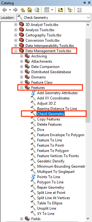

Wenn solche Fehler auftreten oder die Ausgabe fehlerhaft aussieht, ist der erste Schritt zur Bewertung der Situation das Ausführen des Werkzeugs der ArcToolbox unter Data Management Tools > Features > Geometrie überprüfen.
Der Bereich
Dieses Werkzeug stellt eine Liste ungültiger Features in der Feature-Class zur Verfügung sowie eine kurze Beschreibung des Problems. Features mit Problemen können auf eine der beiden Weisen repariert werden:

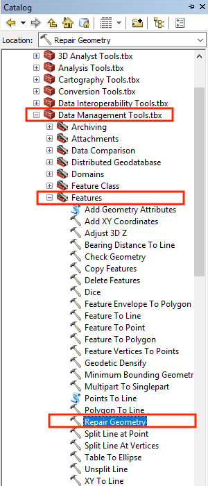

  • Führen Sie ArcToolbox > Data Management Tools > Features > Geometrie reparieren für die Feature-Class aus, die die Features mit Problemen enthält.
