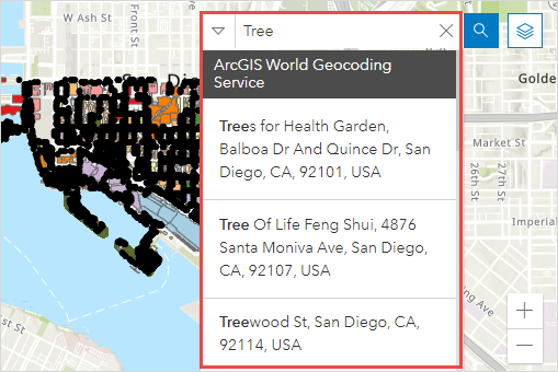

Beim Suchen nach Layer in einer Webkarte in ArcGIS Dashboards geben die Suchergebnisse die gesuchten Features nicht zurück und zeigen nur Adressen der Suchergebnisse an, wie in der folgenden Abbildung zu sehen ist.
Die Suchergebnisse in der Webkarte zeigen die Adressen der Suchergebnisse vom ArcGIS World Geocoding Service in ArcGIS Dashboards an.

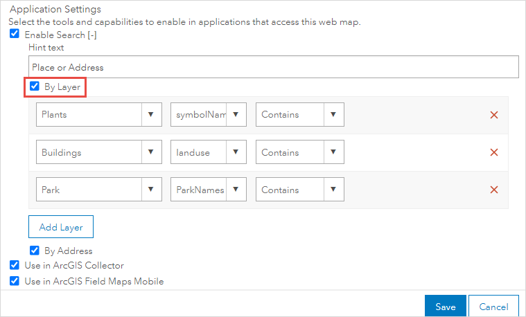

Dieses Problem tritt auf, wenn das Feature "Suchen nach Layer" der Webkarte in ArcGIS Online nicht aktiviert ist.
Lösung oder Problemumgehung
Aktiveren Sie in ArcGIS Online das Feature der Suche nach Layer in den Einstellungen der Webkarte.
  1. Melden Sie sich bei ArcGIS Online an. Klicken Sie auf Inhalt > Eigene Inhalte.
  2. Navigieren Sie zur Webkarte, klicken Sie auf Weitere Optionen Das Symbol , und klicken Sie auf Elementdetails anzeigen.
  3. Klicken Sie auf der Elementdetailseite auf die Registerkarte Einstellungen, und klicken Sie auf Webkarte im oberen Fenster.
  4. Aktivieren Sie im Abschnitt Anwendungseinstellungen das Kontrollkästchen Nach Layer. Weitere Informationen finden Sie unter ArcGIS Online: Konfigurieren der Feature- und Tabellensuche für Karten.

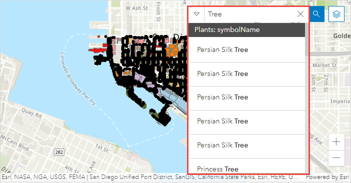

Die folgende Abbildung zeigt, dass die Suchergebnisse die gesuchten Features in der ArcGIS Dashboards Webkarte anzeigen.
Die Suchergebnisse in der Webkarte zeigen die gesuchten Features des Layers in ArcGIS Dashboards an.
