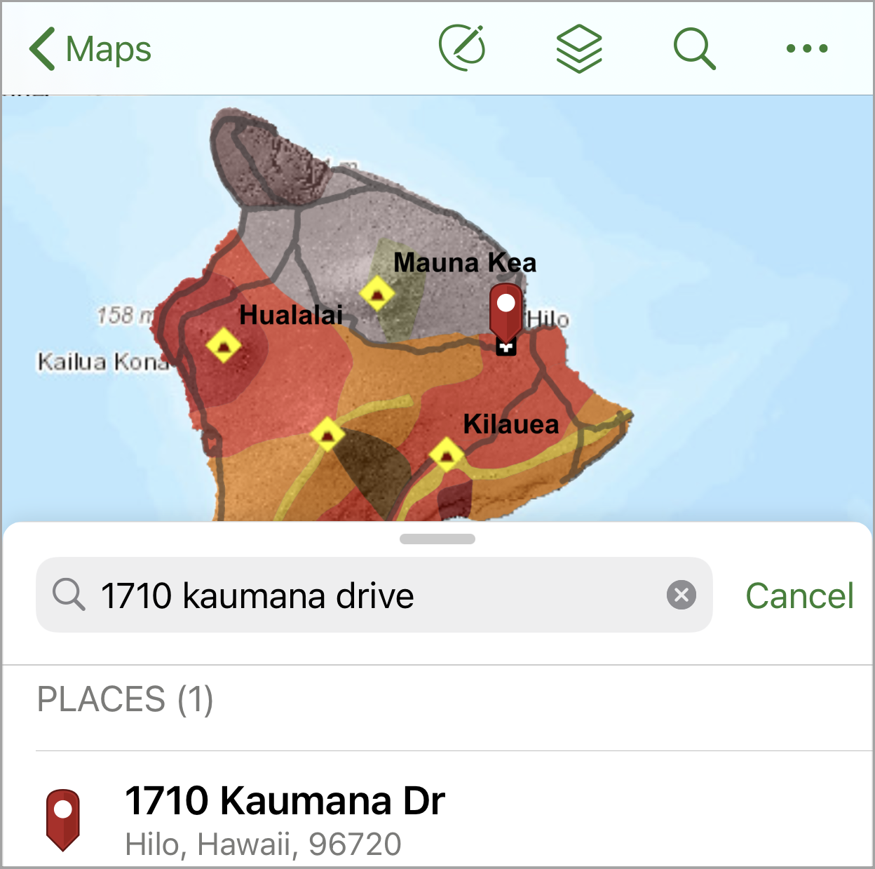

Die folgende Abbildung zeigt das Ergebnis einer Adresssuche unter Verwendung des benutzerdefinierten Locators in ArcGIS Explorer.
Das endgültige Ergebnis einer Adresssuche in ArcGIS Explorer
