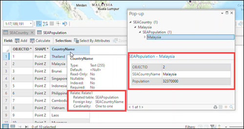

In diesem Beispiel wird das Werkzeug "Beziehung hinzufügen" verwendet, um eine Beziehung zwischen dem Feature-Layer "SEACountry" und der Tabelle "SEAPopulation" herzustellen, um die Bevölkerungszahlen aller südostasiatischen Länder anzuzeigen. Die folgende Abbildung zeigt die Informationen der zugehörigen Tabelle, die im Hover-Pop-up in der Attributtabelle und dem Pop-up von "SEACountry" angezeigt werden.
Die Ansicht der Attributtabelle von

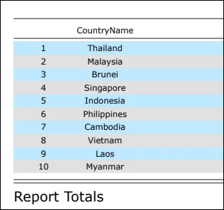

In der folgenden Abbildung wird der Bericht angezeigt, der unter Verwendung des Feature-Layers "SEACountry" erstellt wurde. Die Informationen der zugehörigen Tabelle werden im Bericht nicht angezeigt.
Der Bericht

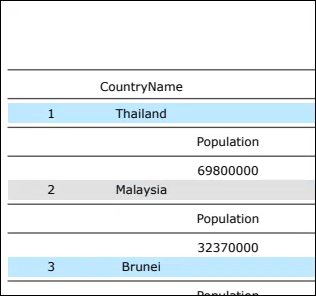

Fügen Sie einen zugehörigen Bericht zu dem primären Bericht hinzu, um die zugehörigen Daten anzuzeigen. Anweisungen hierzu finden Sie unter ArcGIS Pro: Hinzufügen eines zugehörigen Berichts. Der zugehörige Bericht wird unter dem Detailabschnitt des primären Berichts angezeigt.
Die folgende Abbildung zeigt, dass der Bericht "SEACountry" mit einem hinzugefügten zugehörigen Bericht erstellt wurde. Das Feld "Population" aus der zugehörigen Tabelle wird im Bericht angezeigt.
Der mit den Informationen der zugehörigen Tabelle mit
