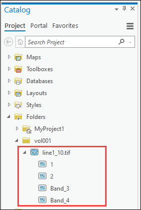

In ArcGIS Pro enthalten Raster eine oder mehrere einzelne Layer, so genannte Bänder, die so kombiniert werden, dass sie ein natürlich aussehendes Bild auf einer Karte bilden. Die Bandnamen können so angepasst werden, dass sie Informationen in einem ArcGIS Pro-Projekt anzeigen. Raster-Bandnamen, die im Bereich "Katalog" umbenannt wurden, werden jedoch nicht angezeigt, wenn das Raster zu einem Mosaik-Dataset hinzugefügt wird.
In diesem Beispiel werden die ersten beiden Bänder einer Rasterdatei im Bereich "Katalog" in '1' und '2' umbenannt, aber die Bänder werden im Bereich "Inhalt" und in der Legende als "Band 1" und "Band 2" angezeigt, wenn die Rasterdatei zu einem Mosaik-Dataset hinzugefügt wird.
Im Bereich
Die Namen der beiden Bänder werden im Bereich

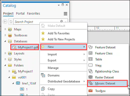

  1. Klicken Sie in ArcGIS Pro im Bereich Katalog mit der rechten Maustaste auf die Datenbank, navigieren Sie zu Neu, und wählen Sie Mosaik-Dataset.
Greifen Sie auf das Werkzeug

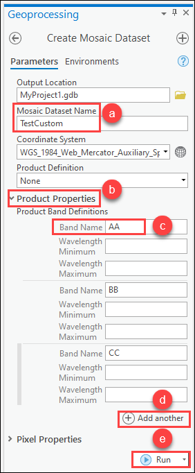

  1. Konfigurieren Sie die Parameter im Bereich Mosaik-Dataset erstellen, um ein neues Mosaik-Dataset zu erstellen.
    1. Geben Sie in Name des Mosaik-Datasets einen Namen für das Dataset ein. In diesem Beispiel lautet der Name des Mosaik-Datensets TestCustom.
    2. Produkteigenschaften einblenden.
    3. Geben Sie unter Produktbanddefinitionen in Bandname einen Namen für das Band ein.
    4. Klicken Sie auf Weitere hinzufügen und wiederholen Sie Schritt 2(c), um den Namen für ein anderes Band anzupassen. In diesem Beispiel sind lauten die benutzerdefinierten Namen der Bänder AA, BB und CC.
    5. Klicken Sie auf Ausführen. Das Mosaik-Dataset wird zum Projekt hinzugefügt.

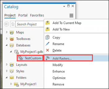

  1. Fügen Sie das Raster zum Mosaik-Dataset hinzu.
    1. Klicken Sie im Bereich Katalog mit der rechten Maustaste auf das neue Mosaik-Dataset. Klicken Sie auf Raster hinzufügen....

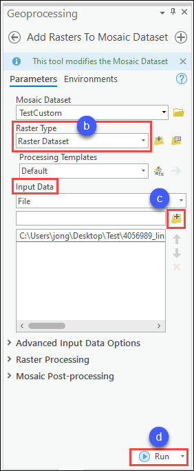

  1. Wählen Sie im Werkzeugbereich Raster zum Mosaik-Dataset hinzufügen auf der Registerkarte Parameter den entsprechenden Raster-Typ aus der Dropdown-Liste Raster-Typ aus.
  2. Klicken Sie unter Eingabedaten auf das Symbol Durchsuchen Das Symbol , um die Raster auszuwählen.
  3. Klicken Sie auf Ausführen.

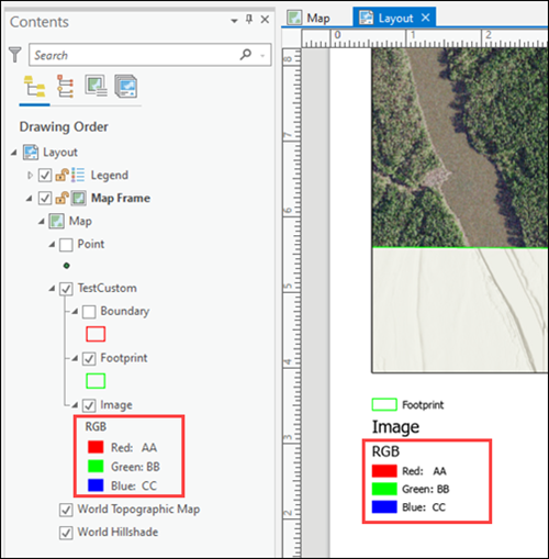

Das Raster wird zum Mosaik-Dataset hinzugefügt, und die Bänder werden mit den angepassten Bandnamen gefüllt. Die angepassten Bandnamen werden im Bereich Inhalt und in der Legende angezeigt.
Die benutzerdefinierten Bandnamen werden im Bereich
