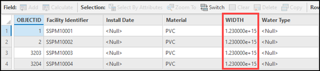

In ArcGIS Pro können Mitglieder Microsoft Excel-Daten anzeigen, indem sie CSV-Dateien als nicht editierbare, eigenständige Tabellen hinzufügen. Weitere Informationen finden Sie unter ArcGIS Blog: Work with Microsoft Excel and CSV files in ArcGIS Pro. Wie in der folgenden Abbildung dargestellt, werden beim Hinzufügen einer CSV-Datei zu ArcGIS Pro die numerischen Feldwerte manchmal in wissenschaftlicher Notation angezeigt.
Die numerischen Feldwerte werden in ArcGIS Pro in wissenschaftlicher Schreibweise angezeigt.

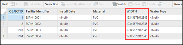

Wie in der folgenden Abbildung dargestellt, zeigt das Feld die genauen Werte in der Attributtabelle erst an, nachdem in ArcGIS Pro ein benutzerdefiniertes Zahlenformat verwendet wurde.
Dieses Feld zeigt die genauen Werte in der Attributtabelle an.
