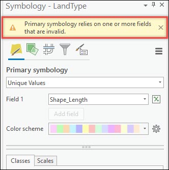

In ArcGIS Pro kann die Symbolisierung eines Feature-Layers oder einer Layer-Datei mit dem Werkzeug Symbolisierung aus Layer anwenden in einen anderen Feature-Layer importiert werden. Manchmal wird beim Importieren der Symbolisierung eines Layers in einen anderen Feature-Layer im Bereich "Symbolisierung" die folgende Warnmeldung angezeigt:
Warnung: Die primäre Symbolisierung basiert auf mindestens einem ungültigen Feld.
Die Warnmeldung.
Auch beim Importieren der Symbolisierung nach dem Verbinden einer Tabelle mit dem Feature-Layer wird gelegentlich dieselbe Warnung ausgegeben.

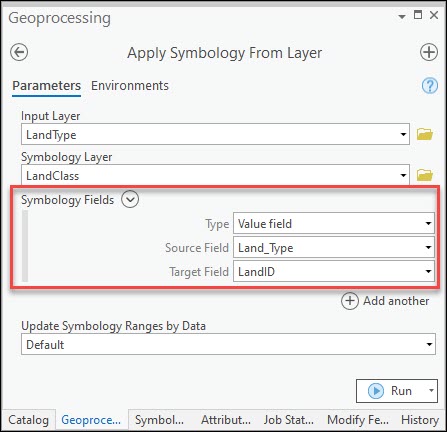

Geben Sie die Parameter für die Symbolisierungsfelder an.
Um die Symbolisierung zu definieren, legen Sie beim Importieren der Symbolisierung die Parameter Typ, Quellfeldund Zielfeld im Bereich Symbolisierung aus Layer anwenden so ein, dass sie mit den Feldern der einzelnen Layer übereinstimmen.
