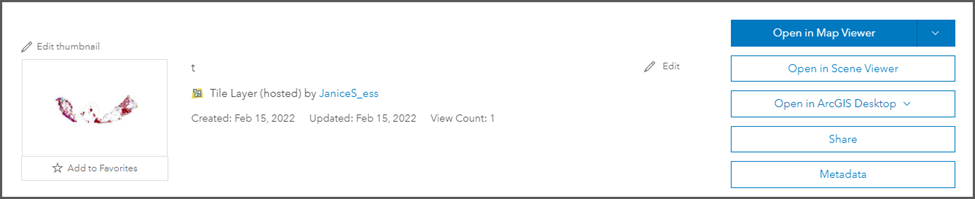

In der folgenden Abbildung wird die Miniaturansicht korrekt angezeigt.
Die Miniaturansicht wird korrekt angezeigt.

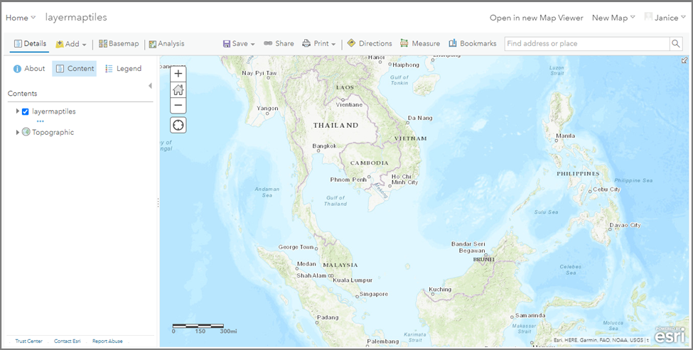

In der folgenden Abbildung ist zu sehen, dass der Layer nicht gerendert wird.
Der Layer wird nicht gerendert.

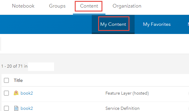

  1. Navigieren Sie in ArcGIS Online auf Inhalt > Eigene Inhalte.
  2. Wählen Sie das Element auf der Registerkarte Eigene Inhalte aus, um die Seite mit den Elementdetails zu öffnen.

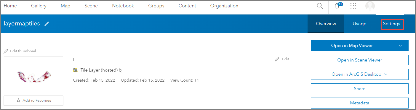

Navigieren zu
  1. Wählen Sie den gehosteten Kachel-Layer auf der Elementdetailseite aus.
  2. Klicken Sie auf der Layer-Seite auf Einstellungen.

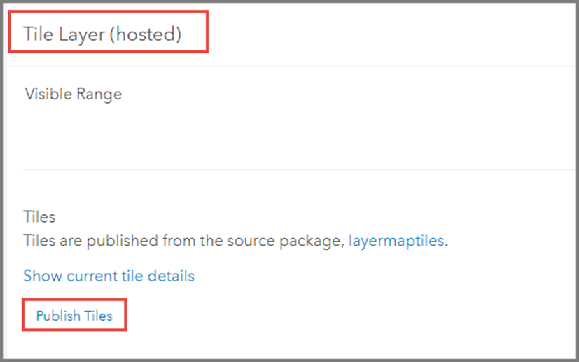

Klicken Sie auf der Elementdetailseite des gehosteten Kachel-Layers auf
  1. Führen Sie einen Bildlauf nach unten zu Kachel-Layer (gehostet) unter Kacheln durch, und klicken Sie auf Kacheln veröffentlichen.
Klicken Sie in den Einstellungen des gehosteten Kachel-Layers unter dem Abschnitt
Hinweis: Gegebenenfalls wurden seitens der Organisationsadministration Einschränkungen für die Veröffentlichung größerer Kacheln festgelegt, da dadurch Speicherplatz belegt wird und Credits verbraucht werden. Weitere Informationen finden Sie unter ArcGIS Online: Credits und Speicher.

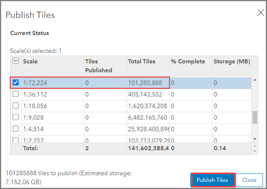

  1. Wählen Sie einen Maßstab für den gehosteten Kachel-Layer aus. Klicken Sie auf Kacheln veröffentlichen, und die Kacheln werden im ausgewählten Maßstab angezeigt.
Wählen Sie einen Maßstab für den gehosteten Kachel-Layer aus, und klicken Sie auf
