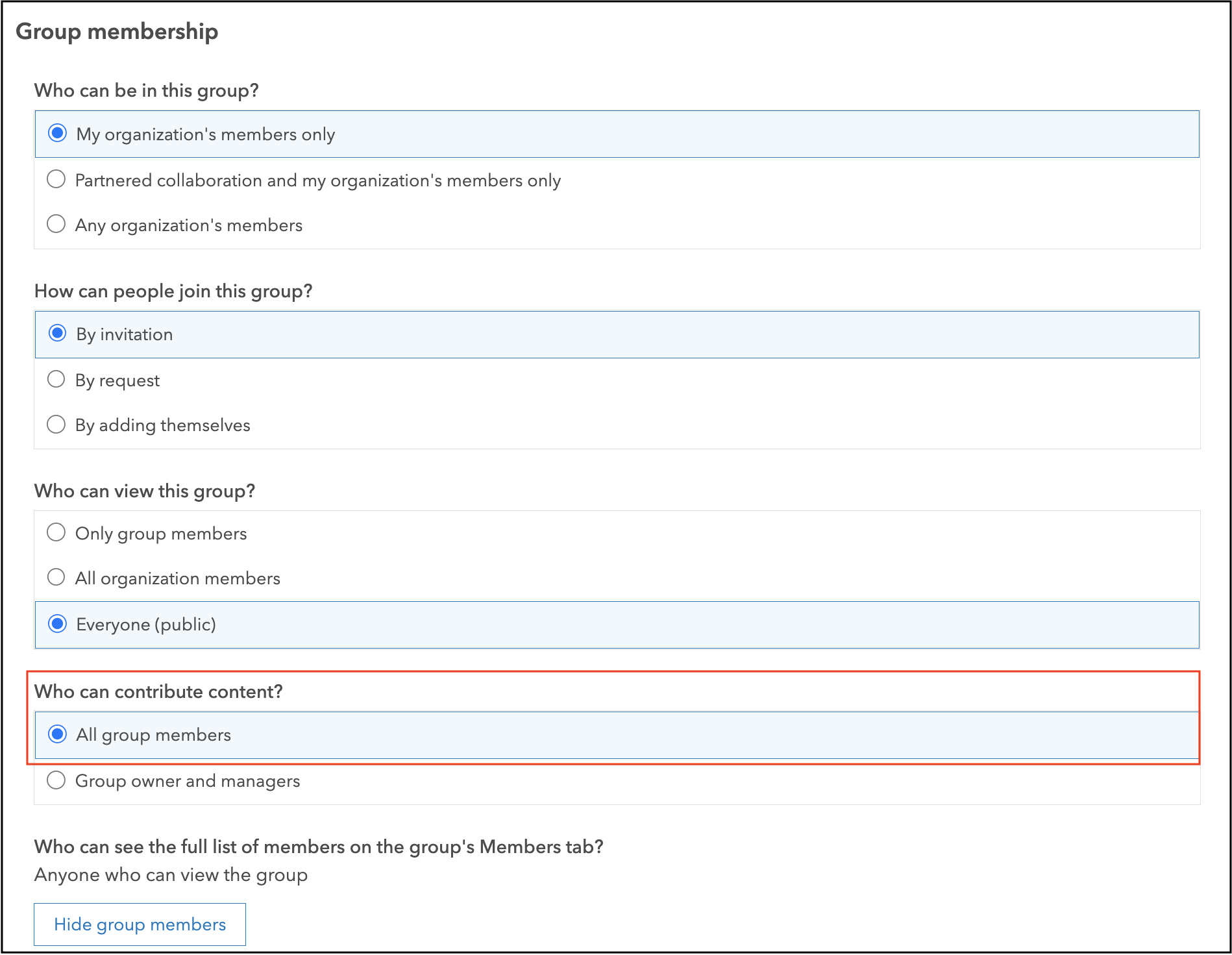

Die Einstellung "Gruppenmitgliedschaft" für die Option "Wer kann Inhalte beitragen?" ist auf "Gruppenbesitzer und -manager" festgelegt.

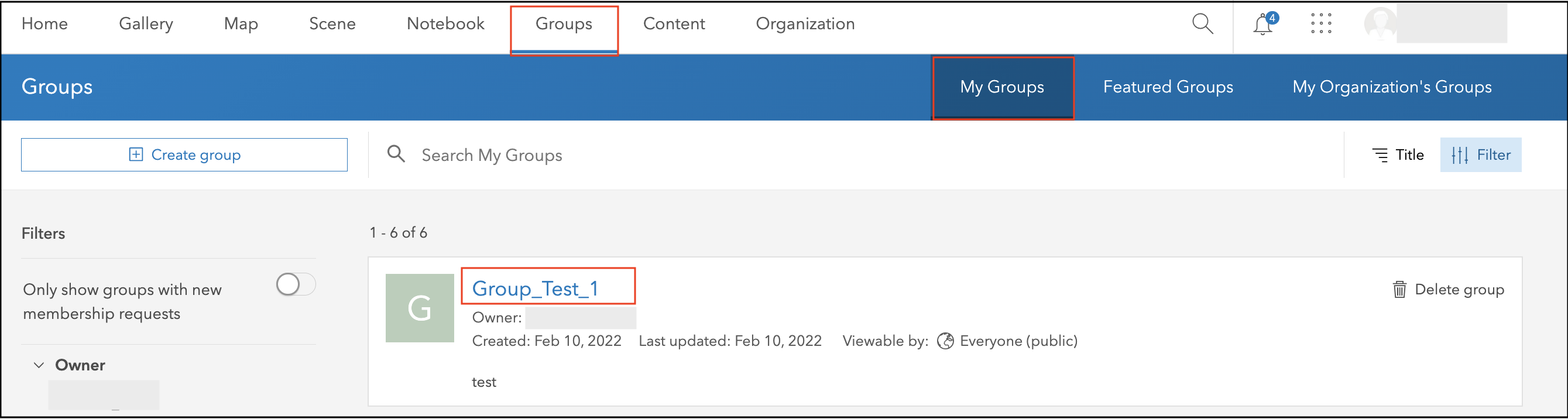

  1. Klicken Sie im oberen Menüband der ArcGIS Online-Organisation auf Gruppen > Eigene Gruppen.
  2. Klicken Sie auf der Registerkarte Eigene Gruppen auf die gewünschte Gruppe. In diesem Beispiel wurde die Gruppe "Group_Test_1" verwendet.
Die Registerkarte
Hinweis: Klicken Sie für Administratoren mit Gruppenberechtigungen auf Gruppen > Gruppen Ihrer eigenen Organisation.

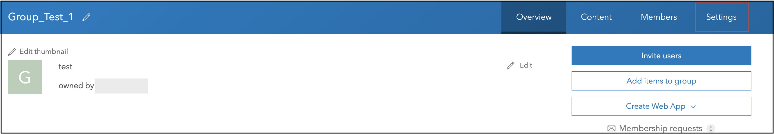

  1. Klicken Sie auf der Gruppendetailseite auf die Registerkarte Einstellungen.
Die Gruppendetailseite, auf der die Registerkarte
  1. Wählen Sie auf der Registerkarte Einstellungen im Abschnitt Gruppenmitgliedschaft für die Einstellung Wer kann Inhalte beitragen? die Option Alle Gruppenmitglieder aus.
Der Abschnitt

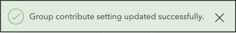

Die folgende Meldung wird ausgegeben, und die Einstellung für die Gruppenbeiträge wird erfolgreich aktualisiert.
Die Gruppenbeitragseinstellung wurde erfolgreich aktualisiert.

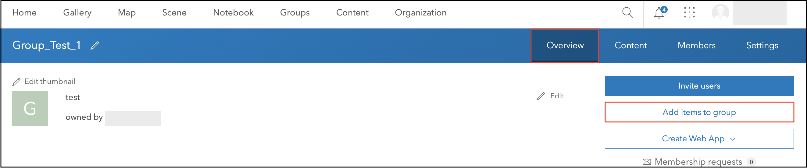

Hinweis: Um als Gruppenmanager Elemente für die Gruppe freizugeben, navigieren Sie zur Seite Übersicht, und klicken Sie auf Elemente zur Gruppe hinzufügen. Weitere Informationen finden Sie im Hinweis Tipp in Schritt 5 des Abschnitts ArcGIS Online: Freigeben von Elementen für eine Gruppe. Die Seite
