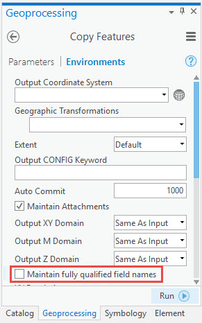

Um beim Exportieren in ein Shapefile den Feature-Class- oder Tabellennamen des verbundenen Layers wegzulassen, muss die Umgebungseinstellung "Qualifizierte Feldnamen" deaktiviert sein. Die folgenden Schritte beschreiben das Deaktivieren der Umgebungseinstellung "Qualifizierte Feldnamen" im Werkzeug "Features kopieren":
  1. Suchen und öffnen Sie das Werkzeug Features kopieren im Bereich Geoverarbeitung.
  2. Wenn Sie die Eingabe-Features und die Ausgabe-Feature-Class auf der Registerkarte Parameter festgelegt haben, klicken Sie auf die Registerkarte Umgebung.
  3. Deaktivieren Sie die Option Vollständig qualifizierte Feldnamen beibehalten, um den Tabellennamen zu entfernen.
    Screenshot of Copy Features with Maintain fully qualified field names unchecked.
  4. Klicken Sie auf Ausführen, um den verbundenen Layer zu exportieren.
