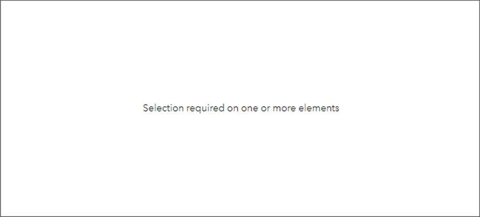

Beim Anwenden einer Filteraktion auf die Daten in der Kategorieauswahl eines Dashboards wird das Element nicht dargestellt, wenn die Option "Keine" ausgewählt ist. So wird beispielsweise die Meldung in der folgenden Abbildung auf einem Indikatorelement angezeigt, wenn die Option "Keine" in der Kategorieauswahl ausgewählt wird, nachdem die Filteraktion auf die Daten angewendet wurde.
Error: Auswahl für mindestens ein Element erforderlich

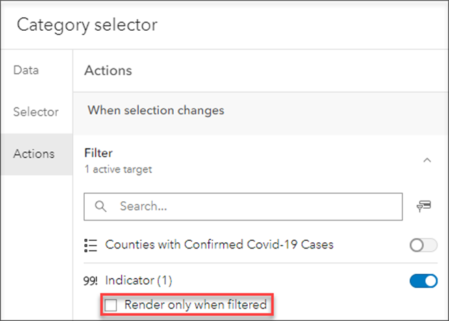

Die Option "Erst nach Filterung rendern" ist aktiviert und wird auf die Filteraktion in der Kategorieauswahl des Dashboards angewendet.
 neben der Kategorieauswahl, und klicken Sie dann unter Optionen auf Konfigurieren, um das Fenster Kategorieauswahl zu öffnen.
