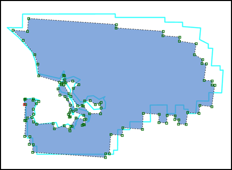

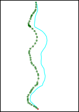

Das Bearbeiten von Stützpunkten eines Polygons oder einer Linie in einer Editiersitzung in ArcGIS Pro rotiert und verschiebt das gesamte Feature auf der Karte.
In der folgenden Abbildung wird die Bewegung eines Polygon- und eines Linien-Features beim Bearbeiten der Stützpunkte in ArcGIS Pro gezeigt.
Das Bearbeiten von Stützpunkten eines Polygons verschiebt das gesamte Feature in ArcGIS Pro.
Das Bearbeiten von Stützpunkten einer Linie verschiebt das gesamte Feature in ArcGIS Pro.
Ursache
Die Option "Proportional strecken" ist in ArcGIS Pro aktiviert.
