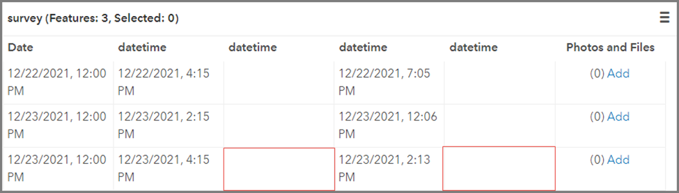

Die Datumsangaben, die über das ArcGIS Survey123-Webformular an Datums- und Zeitfragen übermittelt wurden, werden in der Attributtabelle des gehosteten Feature-Layers des Survey nicht erfasst.

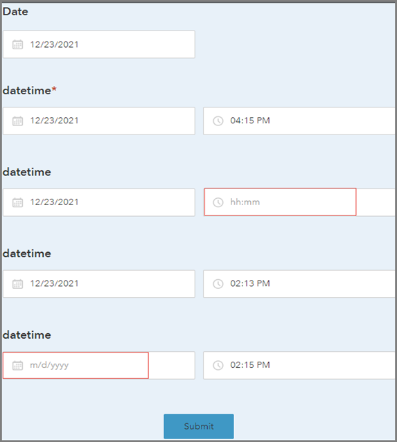

Bei den Datums- und Zeitfragen müssen auf dem Formular sowohl das Datum als auch die Uhrzeit eingetragen sein, wenn es über die Web-App übermittelt wird. Wenn nur das Datum oder die Uhrzeit eingetragen ist, wird bei der Übermittlung weder das Datum noch die Uhrzeit allein erfasst. Es ist jedoch möglich, dass die Benutzer mit der ArcGIS Survey123-Web-App das Formular übermitteln und das Feld für Datum und Uhrzeit in der Attributtabelle des gehosteten Feature-Layers des Survey leer bleibt.

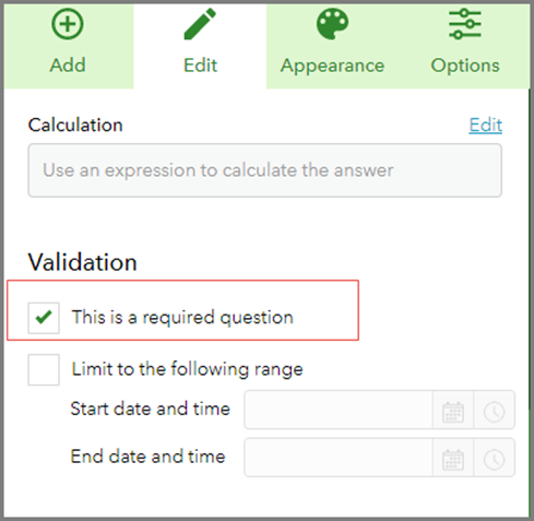

Festlegen der Datums- und Zeitfrage als obligatorisch
Bearbeiten Sie im ArcGIS Survey123 Web Designer die Frage des Typs Datum und Uhrzeit, indem Sie das Kontrollkästchen Dies ist eine erforderliche Frage aktivieren.

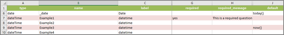

Zuweisen von 'now()' als Standardwert
