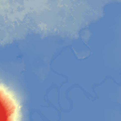

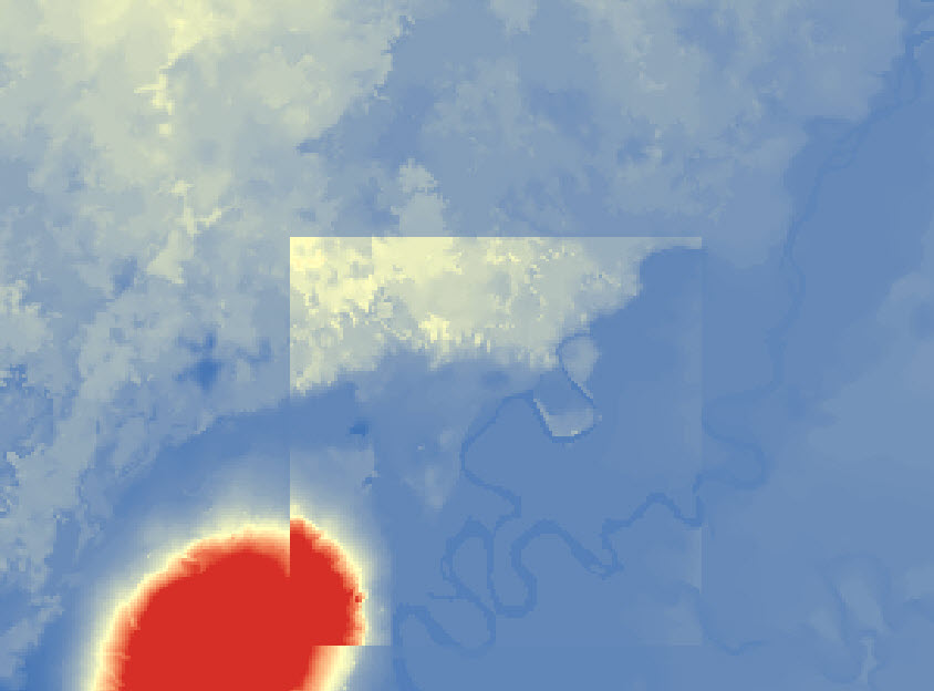

In ArcMap bleibt im ausgeschnittenen Ausgabe-Raster-Layer der ursprüngliche Farbverlauf des Eingabe-Raster-Layers nicht unverändert erhalten. Der Unterschied zwischen dem Farbverlauf des Eingabe-Raster-Layers und dem des ausgeschnittenen Ausgabe-Raster-Layers ist in den Abbildungen unten dargestellt.
Original input raster layer
Change of color in output clipped raster
Ursache
Beim Ausschneiden eines Teils eines Raster-Layers wird der Bereich der Pixelwerte für den Layer geändert. Jedem Pixelwert ist eine bestimmte Farbe zugeordnet. Deshalb wird bei einer Änderung der Bereichswerte der Farbverlauf verändert. Dies ist der Grund dafür, weshalb der Farbverlauf des ausgeschnittenen Ausgabe-Raster-Layers von dem des ursprüngliches Eingabe-Raster-Layers abweicht.
