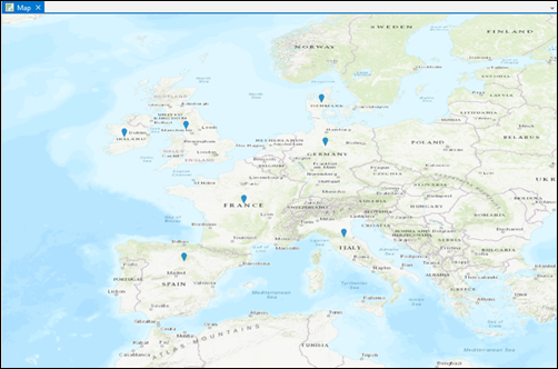

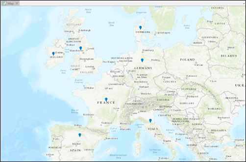

Die folgende Abbildung zeigt die Karte vor der Ausführung des Werkzeugs "XY-Tabelle in Punkt".
Kartenausdehnung in ArcGIS Pro mit einigen Ländern in Europa vor der Ausführung des Werkzeugs

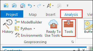

  1. Klicken Sie in ArcGIS Pro auf die Registerkarte Analyse und dann auf Werkzeuge.
Registerkarte

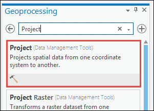

  1. Geben Sie im Bereich Geoverarbeitung den Begriff Projizieren in die Suchleiste ein, und klicken Sie auf das Feld Projizieren (Data Management Tools).
Der Bereich

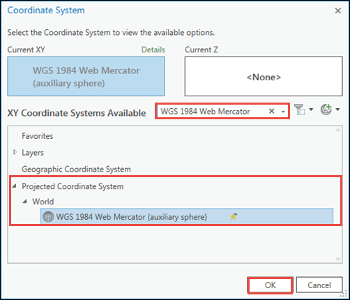

  3. Im Fenster Koordinatensystem:
    1. Geben Sie WGS 1984 Web Mercator in die Suchleiste ein.
    2. Blenden Sie die Kopfzeile Projiziertes Koordinatensystem und dann den Untertitel Welt ein, und klicken Sie auf WGS 1984 Web Mercator (auxiliary sphere).
    3. Klicken Sie auf OK.
Das Fenster

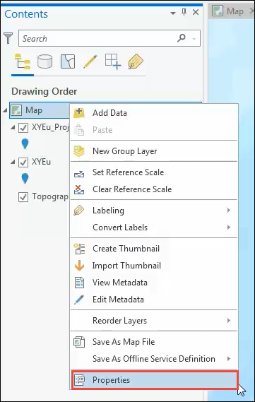

  2. Klicken Sie im Bereich Inhalt mit der rechten Maustaste auf den Karten-Layer, und klicken Sie auf Eigenschaften.
Der Bereich

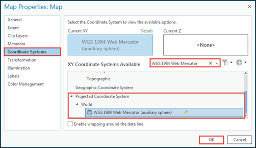

  1. Klicken Sie im Fenster Karteneigenschaften: Karte in der Seitenleiste auf Koordinatensysteme.
  2. Um das Koordinatensystem der Karte mit dem Ausgabe-Layer des Werkzeugs Projizieren abzugleichen, geben Sie WGS 1984 Web Mercator in die Suchleiste ein.
  3. Blenden Sie die Kopfzeile Projiziertes Koordinatensystem und dann den Untertitel Welt ein, und wählen Sie WGS 1984 Web Mercator (auxiliary sphere) aus.
  4. Klicken Sie auf OK.
Das Fenster
