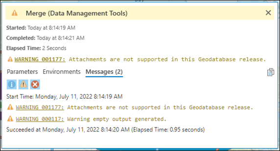

Beim Ausführen eines Geoverarbeitungswerkzeugs, wie z. B. "Feature zu 3D nach Attribut", "Feature-Class in Feature-Class" oder "Feature in Punkt", wird das Werkzeug treten zwar keine Fehler auf, Anlagen aus dem Feature-Layer werden jedoch nicht in den Ausgabe-Layer übertragen.
In anderen Fällen, z. B. beim Ausführen des Werkzeugs "Zusammenführen (Merge)" auf einem Feature-Layer mit Anlagen, wird die folgende Warnmeldung zurückgegeben: "WARNUNG 001177: Anlagen werden in diesem Release der Geodatabase nicht unterstützt."
Es wird eine Warnmeldung zurückgegeben, und die Anlagen werden nicht beibehalten.

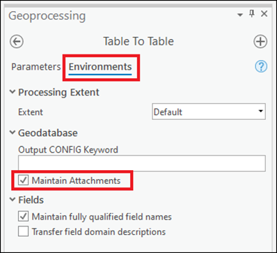

Sicherstellen, dass das Kontrollkästchen "Anlagen beibehalten" aktiviert ist
Wenn Sie ein Geoverarbeitungswerkzeug auf einem Feature-Layer ausführen, der Anlagen enthält, stellen Sie sicher, dass das Kontrollkästchen "Anlagen beibehalten" aktiviert ist. Das Kontrollkästchen "Anlagen beibehalten" befindet sich im Bereich "Geoverarbeitung" auf der Registerkarte "Umgebungen" unter "Geodatabase".
  1. Klicken Sie in ArcGIS Pro im Menüband oben auf Analyse > Werkzeuge. Der Bereich Geoverarbeitung wird geöffnet.
  2. Suchen Sie im Bereich Geoverarbeitung nach dem Geoverarbeitungswerkzeug, und klicken Sie darauf. In diesem Beispiel wird das Werkzeug "Tabelle in Tabelle" ausgewählt.
  3. Aktivieren Sie im Bereich Tabelle in Tabelle auf der Registerkarte Umgebungen das Kontrollkästchen Anlagen beibehalten unter Geodatabase.
Aktiviertes Kontrollkästchen
Hinweis: Das Kontrollkästchen "Anlagen beibehalten" ist nur für Geoverarbeitungswerkzeuge verfügbar, die diese Funktion unterstützen. Anlagen werden jedoch automatisch in den Ausgabe-Layer kopiert, auch wenn das Kontrollkästchen in den Einstellungen der Geoverarbeitungsumgebung nicht angezeigt oder deaktiviert ist, wenn Sie das Werkzeug Feature-Class in Geodatabase oder Kopieren ausführen.
