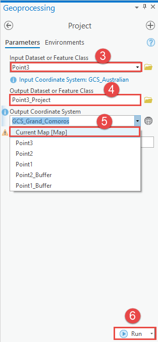

Projizieren Sie die räumlichen Daten des Feature-Layer-Koordinatensystems neu, damit sie mit dem Koordinatensystem der aktuellen Ausdehnung übereinstimmen, bevor Sie das Werkzeug "Puffer" ausführen.
  1. Öffnen Sie das ArcGIS-Projekt.
  2. Navigieren Sie zu Geoverarbeitung > Data Management Tools > Projektionen und Transformationen > Raster > Projekt.
  3. Geben Sie im Geoverarbeitungsbereich Projekt für Eingabe-Dataset oder -Feature-Class den zu projizierenden Feature-Layer an.
  4. Geben Sie als Ausgabe-Dataset oder -Feature-Class das Ausgabe-Dataset an, in das die Ergebnisse geschrieben werden.
  5. Wählen Sie unter Ausgabekoordinatensystem im Dropdown-Menü Aktuelle Karte [Map] aus.
  6. Klicken Sie auf Ausführen.
Der Geoverarbeitungsbereich des zu konfigurierenden Projekts
