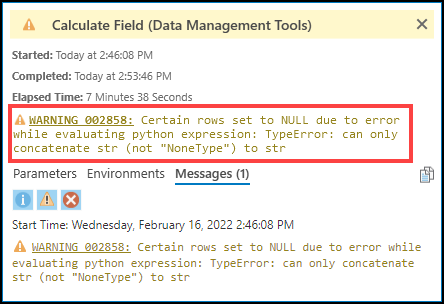

In ArcGIS Pro ermöglicht das Werkzeug Feld berechnen das Zusammenführen von Feldern, um mehrere Attribute in einem Feld zusammenzuführen oder zusammenzufassen. In einigen Fällen schlägt das Zusammenführen von Feldern mit einem Python-Ausdruck im Werkzeug "Feld berechnen" fehl und es wird eine der folgenden Warnmeldungen zurückgegeben:
Warnung: 002858: Bestimmte Zeilen wurden aufgrund eines Fehlers bei der Auswertung des Python-Ausdrucks auf NULL gesetzt: TypeError: nicht unterstützte Operanden-Typen für +: "<FieldType>" und "NoneType"
Beispiel für eine Warnmeldung, die zurückgegeben wurde, als versucht wurde, Felder mit dem Tool
Warnung: 002858: Bestimmte Zeilen wurden beim Auswerten des Python-Ausdrucks auf NULL gesetzt: TypeError: kann nur zusammenführen <FieldType > (nicht "NoneType") zu <FieldType>
Ein weiteres Beispiel für eine Warnmeldung, die beim Versuch zurückgegeben wurde, Felder mit dem Tool

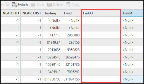

Die folgende Abbildung zeigt, dass die Nullwerte in Feld3 durch Leerzeichen ersetzt werden, nachdem der Python-Ausdruck im Werkzeug Feld berechnen angewendet wurde.
Die Null-Werte werden in Feld3 der Attributtabelle durch Leerzeichen ersetzt.
