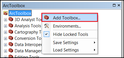

  3. Fügen Sie in ArcMap die 3D Samples Toolbox zur ArcToolbox hinzu. Zum Hinzufügen der Toolbox:
    1. Klicken Sie im ArcMap-Hauptmenü auf das Menü Geoverarbeitung > ArcToolbox.
Das Menü
  1. Klicken Sie mit der rechten Maustaste auf das Kontextmenü ArcToolbox > Toolbox hinzufügen.
Hinzufügen einer Toolbox in ArcToolbox.

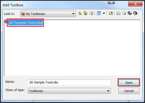

  1. Wählen Sie im Dialogfeld Toolbox hinzufügen die Option Toolboxes aus dem Dropdown-Menü Suchen in aus, doppelklicken Sie auf Eigene Toolboxes > 3D Sample Tools.tbx, und klicken Sie auf Öffnen.
Das Dialogfeld

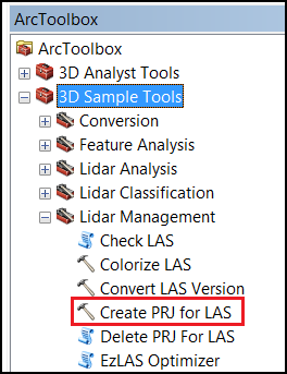

  1. Navigieren Sie in ArcToolbox zu 3D Sample Tools > LIDAR Management, und öffnen Sie das Werkzeug PRJ für LAS-Dateien erstellen.
Öffnen des Werkzeugs
Hinweis: In manchen Fällen kann es sein, dass das Werkzeug PRJ für LAS-Dateien erstellen in der Toolbox nicht verfügbar ist. Weitere Informationen finden Sie unter ArcMap: LAS-Dataset erstellen.
