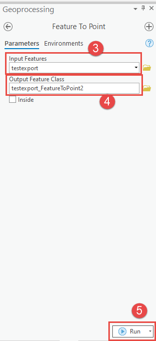

  2. Klicken Sie auf der Registerkarte Analyse in der Gruppe Geoverarbeitung auf Werkzeuge, um den Bereich Geoverarbeitung zu öffnen. Suchen Sie nach dem Werkzeug Feature in Punkt, und öffnen Sie es.
  3. Wählen Sie im Bereich Feature in Punkt für Eingabe-Features den Polygon-Layer aus.
  4. Geben Sie einen Namen für die Ausgabe-Feature-Class an.
  5. Klicken Sie auf Ausführen.

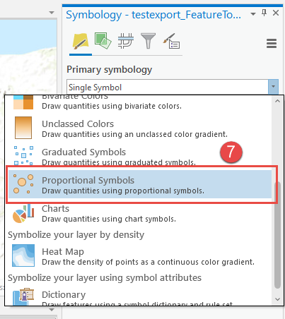

  1. Klicken Sie im Bereich Inhalt mit der rechten Maustaste auf den Punkt-Layer, und öffnen Sie den Bereich Symbolisierung.
  2. Wählen Sie im Bereich Symbolisierung aus der Dropdown-Liste Primäre Symbolisierung den Eintrag Proportionale Symbole aus.
Die Option

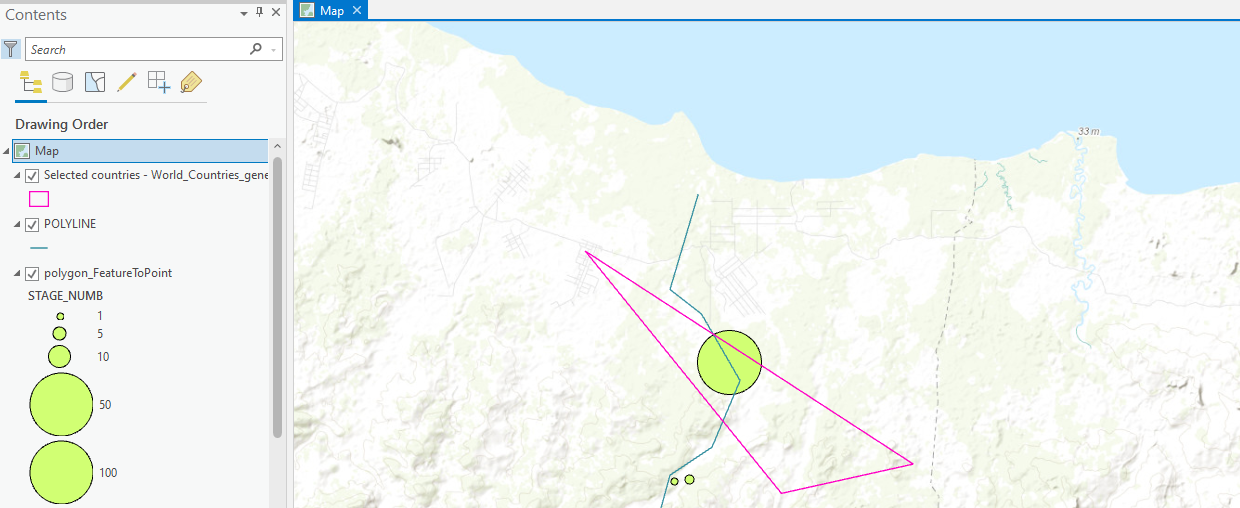

  1. Bringen Sie den Layer wieder in seine ursprüngliche Position, indem Sie ihn ziehen und unter den Layern POLYLINE und "Ausgewählte Länder" ablegen.
In der folgenden Abbildung sehen Sie den Polygon-Layer, der unter den Layern "POLYLINE" und "Ausgewählte Länder" dargestellt ist und damit der Darstellungsreihenfolge entspricht.
