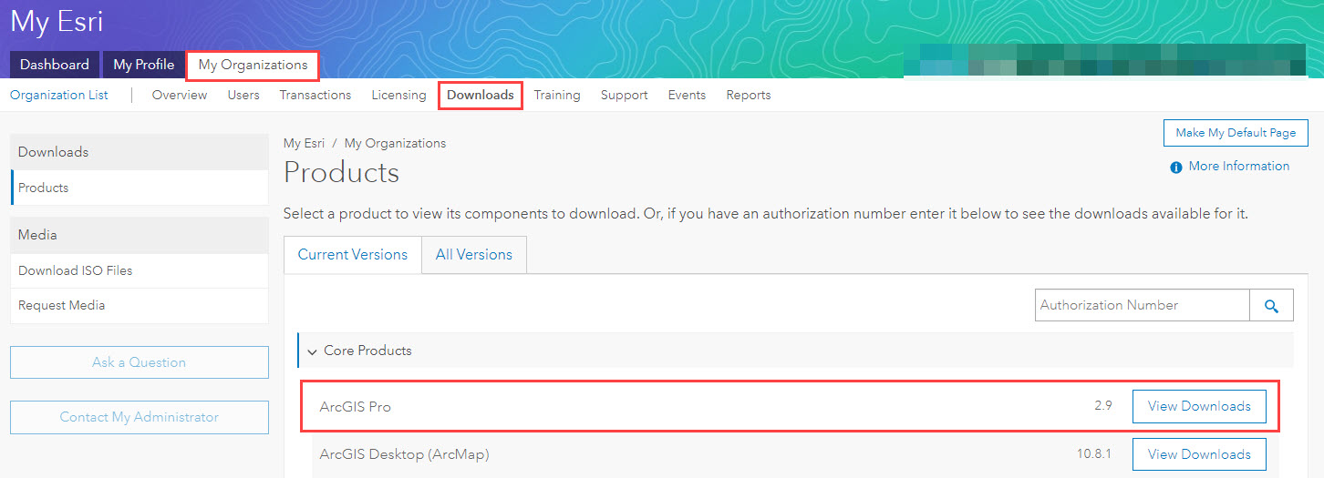

  1. Navigieren Sie zur My Esri-Website, und melden Sie sich mit den Anmeldeinformationen der Organisation an.
  2. Wählen Sie Eigene Organisationen > Downloads aus.
  3. Klicken Sie unter Core-Produkte auf Downloads anzeigen für ArcGIS Pro.
